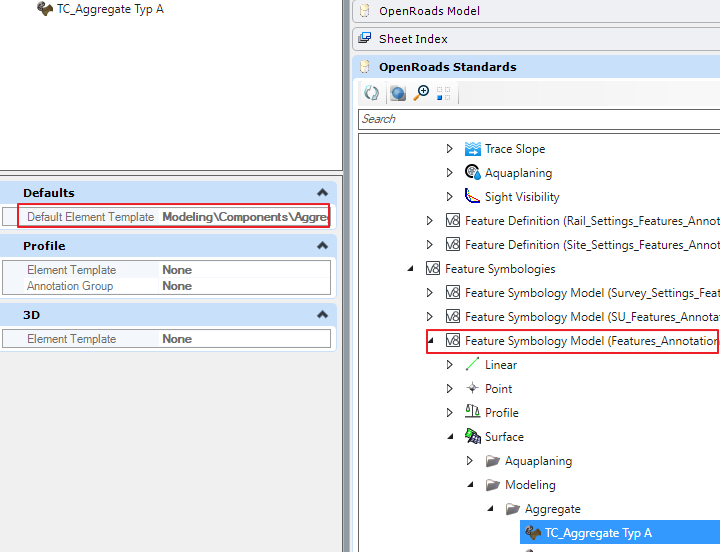

3.打开重命名后的dgnlib文件,找到特征定义TC_Aggregate Typ A,查看属性,对应的是Surface Feature Symbology TC_Aggregate Typ A。
4.找到特征符号里面的TC_Aggregate Typ A,查看属性,看默认的元素模板路径及名称。

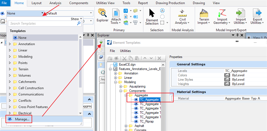

5.点开下图中的小三角,点击底部的 Manage,弹出元素模板对话框,修改,保存,关闭。
