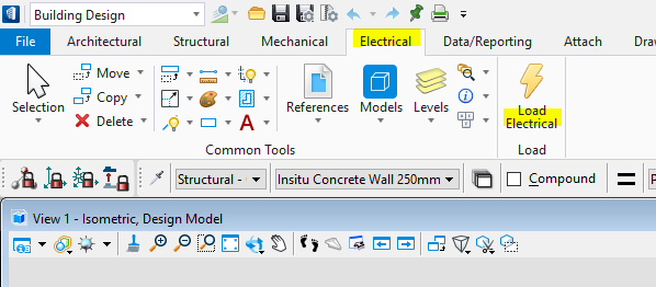

(09)电气数据库加载报错

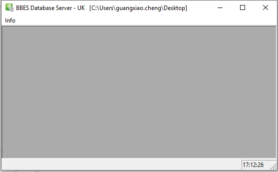

我们在加载电气模块时都会自动弹出数据库服务程序,这个程序窗口是始终不能关闭的,同时注册文件时,在与设计文件相同的路径下还会生成一个数据库文件夹bbes,这个文件夹中的文件用于存储数据库信息:

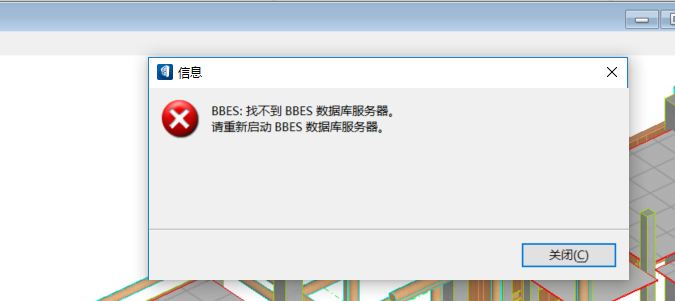

但有时在建模过程中由于操作不当等原因,会致使数据库信息加载或交互出现错误,产生如下报错:
恢复方法:
请将上述bbes文件夹删除,然后重新载入电气模块注册文件
