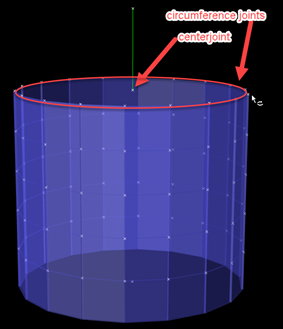

在precedeJoint菜单下Connection中可以选择mesh to beam.这是一个创建单元和圆管网格连接的功能。当引入第三方软件划分圆管或者圆管节点模型时,有可能在圆管的端部生成节点,这个时候需要将网格模型和单元模型相连,就需要使用该功能创建单元和网格模型之间的过渡,也可以说是创建网格模型的刚性边界条件。
Center Joint 为单元端节点
Joint on Circumference为圆管网格模型的端部节点
