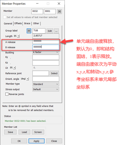

单元端自由度释放
单元端自由度设置的具体介绍如下图。单元端自由度的释放可以用于模拟特殊的连接,支撑和约束。与节点自由度释放(1表示固定,0表示释放,相对于大地坐标系设置,6个自由度依次平动x,y,z,转动x,y,z)不同,单元端自由度释放主要影响单元本身的变形模式,而节点自由度释放影响的是整个结构的运动模式。
