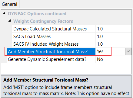

关于将扭转自由度设置为主自由度
在模态计算中,主自由度为节点自由度设置为2的自由度。节点的扭转自由度通常为绕竖直方向坐标轴Z轴旋转的自由度,为6个自由度中排在末尾的自由度。如果只是考虑将扭转自由度设置为主自由度,则节点自由度应该设置为000002。但是要在模态计算中考虑,结构扭转自由度的质量,还需要再模态计算输入文件dyninp中,设置考虑扭转质量,具体如下图:
Dyninp 文件中通过DYNOP2卡考虑扭转质量:
