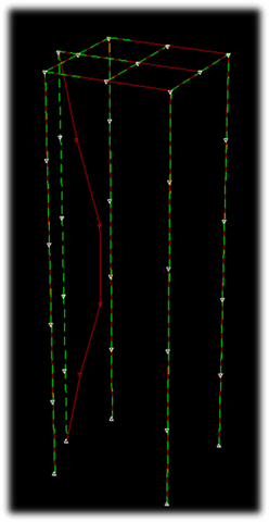

  5. 对于结构中次要结构节点,通常不考虑将其自由度设置为主自由度,因为有可能产生局部振动,从而影响后续响应计算的收敛性。如图1所示:
  6. 质量,以及荷载几乎为零的节点,不考虑将其自由度设置为主自由度。否则有可能会使计算报错。
图1:次要结构产生局部振动
