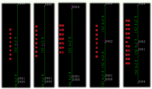

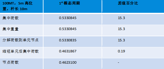

以100MT, 10米长一端固定的竖直杆件,且将100MT荷载施加于距离固定端5米高处,按下图5种方式考虑对比:
截短的单元长1米,当集中荷载所在单元较短(这里采用1米)时,其1阶模态周期和直接将集中荷载施加于节点的差异百分比为0.19%,差别很小。
