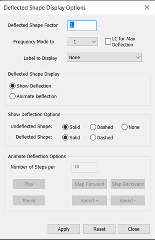

3. 参与质量查看,通过’ MASS PARTICIPATION FACTOR REPORT’报告查看所考虑的模态数目的总的参与质量系数是否满足要求。
