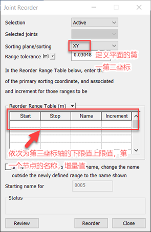

如果需要对某一平面或者某一空间体积内的节点进行全部重命名,可以通过Joint>Reorder完成。

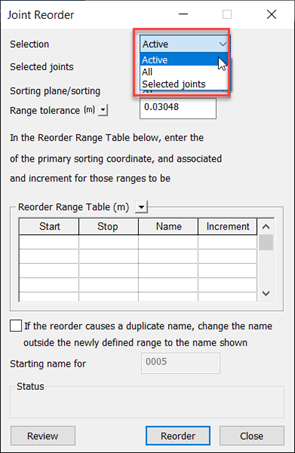

如果需要对选定的部分点进行重命名,同样通过Joint>Reorder完成,只是需要在selction栏进行设置选择selected joints,同时设置空间界限包围所有选定的节点,设置起始名称和增量。
