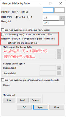

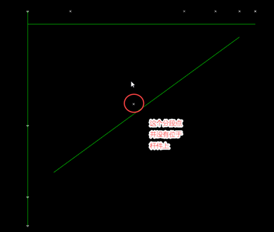

通常直接简单的分段,有可能使得分段的节点并不在杆件轴线上,如图一,要使分段点落在被分段的杆件轴线上,需要在单元分段对话框中勾选’put the new joint(s) on member when offset’。具体如图二:
图一:
图二:
