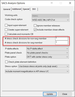

在precede通过Options>Analysis打开SACS Analysis Options对话框,在该对话框中通过设置图一中红色框标记的设置,可以设置应力计算考虑的位置。
对于segmented member,最大允许值为2,对于non segmented member,最大允许值20

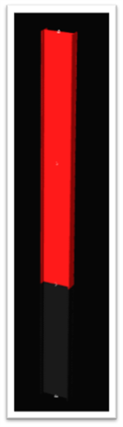

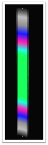

设置考虑应力计算点,可以方便显示应力云图,查看应力变化趋势。如果设置为1的话,有可能出现图二所示的应力云图显示。同时也能够在某些情况下帮助我们提高计算效率。

图二:设置和不设置应力校核分段对比,左边为11,右边为设置了多个应力分段的结果显示
