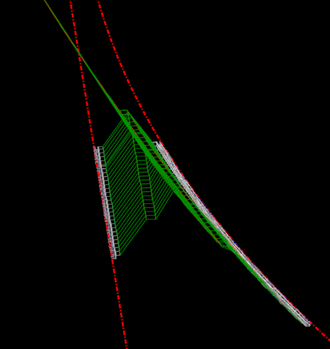

下图的两个廊道边坡相交:
按照常规的办法,先使用定义多重目标(Define Target Aliasing),可以剪切掉一侧的边坡:
因为定义多重目标对于两个廊道对象来说,只能使用一次,我们接下来再使用添加廊道剪切参考(Add Corridor Reference),仍然有一部分不能完全剪切。

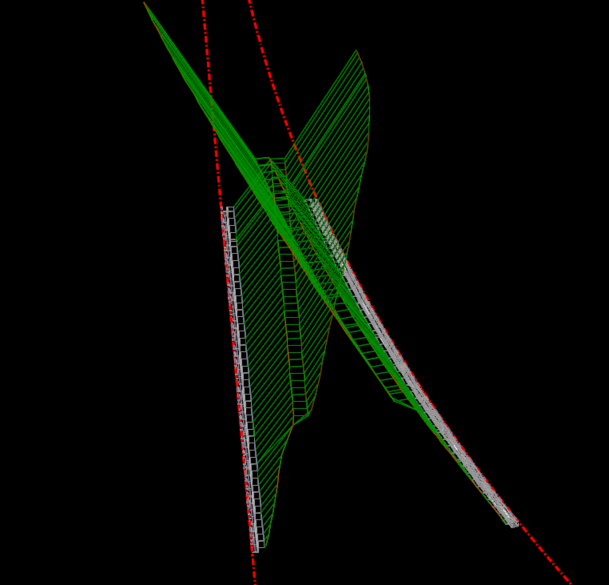

对于使用定义多重目标后未能剪切掉的边坡,我们对这个边坡放坡到两个边坡的交线。

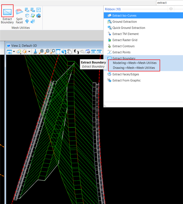

首先找到两个边坡的交线:
1、确保当前激活的模型为3D-default,选择Modeling工作流,找到Mesh工作集下的Extract Boundary工具,选择左侧的边坡,提取边界。
2、炸开提取的边界。
3、组合两个边坡的交线。
4、赋给交线一个特征定义。Linear\Miscellaneous\Matchline。

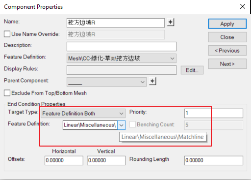

然后修改模板:

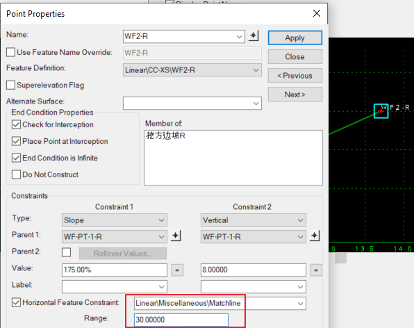

1、使右侧边坡组件放坡到特征定义;
2、修改边坡终点属性:定义水平特征约束,这一步的目的是让终点去找交线,强制改变定义好的点的水平位置。

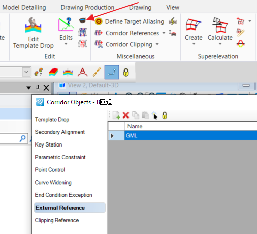

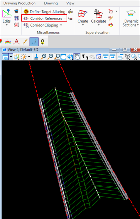

3、添加廊道剪切参考,选择交线,完成廊道边坡剪切。
4、如果没有生效,请刷新廊道,或查看廊道对象是否已添加了外部参考,廊道对象是廊道管理的一个非常有用的工具,不仅可以查看对廊道的操作,也能方便地对廊道进行编辑。
