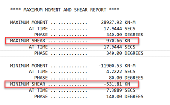

通过波浪响应计算所得的传递函数值经测试大致是按照以下方式计算的:以基底剪力传递函数为例:
最大最小动力计算结果(包含剪力和弯矩)
以上内容在list文件中可以查到

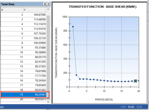

则:波浪周期19sec产生的基底剪力传递函数值应为:
(最大基底剪力值-最小基底剪力值)/波高=970.66--531.81))/17.41=86.299
这与基底剪力传递函数中19sec波浪周期对应的传递函数值一致。
在如下基底剪力传递函数中,可以看到波浪周期19sec作用产生的基底剪力传递函数值86.295
