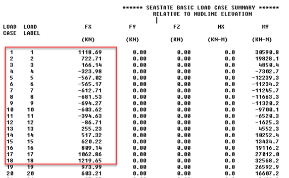

通过seastate计算传递函数,大致参照以下方式:以基底剪力传递函数为例进行说明。

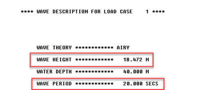

波浪周期和波高:
波浪周期20sec的波浪各步(1-18)基底剪力值(如下图):最大值1219.65,最小值-694.27

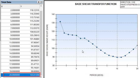

则基底剪力传递函数值应为:(最大基底剪力-最小基底剪力)/波高=1219.65--694.27))/18.472=103.612,这与chartfile中的对应的波浪周期为20秒的基底剪力传递函数值一致。
Chartfile中基底剪力传递函数值:103.612
