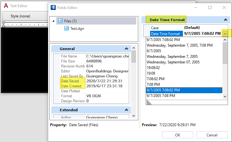

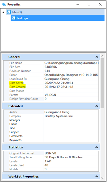

A. 我们在文件属性中可以看到时间日期的属性
这个属性值可以通过文字功能显示和输入,并且可以指定时间和日期的格式:

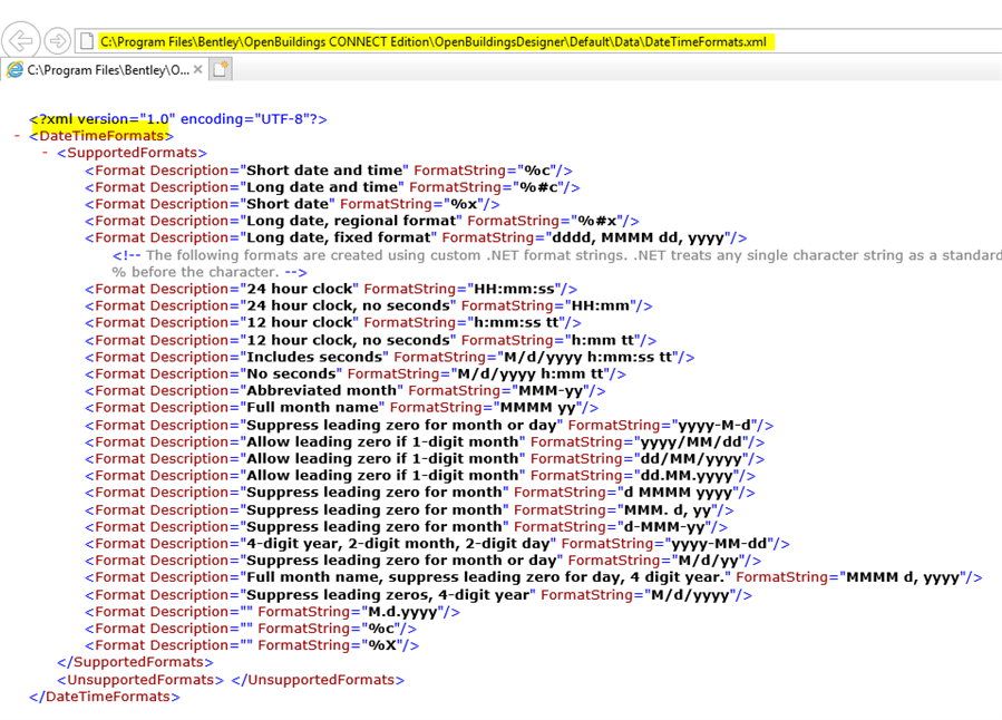

B. 这些格式是通过变量MS_DATETIMEFORMATS来定义的
对应的xml文件及路径如下:
