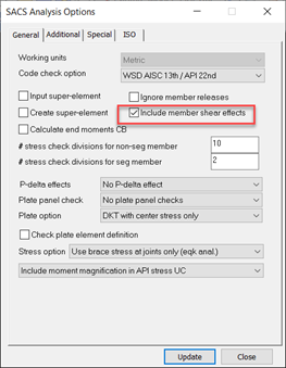

剪切效应
在SACS Analysis Options对话框中可以设置是否考虑剪切效应。
不考虑剪切效应,将按照平断面假定进行梁的应力计算,即认为变形前后梁的横截面始终垂直于梁的中线面。
考虑剪切效应,将按照铁木辛科梁理论进行考虑,即认为变形前垂直于中线面的截面在变形后不再垂直于梁的中线面,但是截面仍然维持一个平面,并于垂直于中线面的平面成一定夹角。
建议在计算过程中,选择考虑剪切效应,这不仅更符合实际,同时也有利于在进行非线性计算时收敛。
图1:左图为Euler-Bernoulli 梁理论,右图为Timoshenko梁理论
