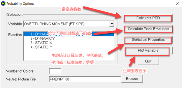

在波浪响应计算中会生成一个波浪响应文件wvrrsp,即response file.右击wvrrsp文件,会出现下拉列表,选择view with probability, 即进入PROBABILITY对话框。如下图所示:
注意:点击PLOT VARIABLE后不能直接关闭对话框,必须点击QUIT

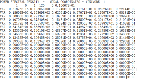

谱密度函数:对于数据的介绍按下图所示例子说明。
以60秒,0.5秒间隔为例,最小频率1/60=0.016667,会生成120个频率点,最大频率1/0.5=2.0,这120个频率按照最小到最大的顺序排列,输出时按照每行6个值逐一按顺序输出。

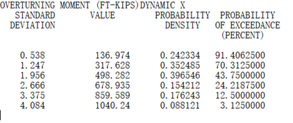

统计结果:最大/小值,平均值,标准偏差,四阶矩,峰态,偏态
不同超越概率下的统计情况:
