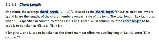

FTOPT中第75列考虑SCF计算的弦杆长度在默认条件下取节点两边的杆件长度和的一半,当考虑整个杆件长度的时候,就直接以节点两边的弦杆长度的和作为SCF的计算长度。这里的弦杆长度和节点强度校核的joint can length是两个不同的概念。

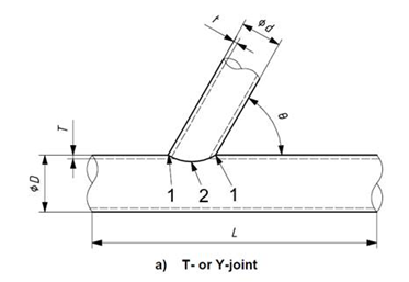

Efthymiou方法中,API规范所给只有几何参数图示(如下图),这和节点强度校核的示意图是很不相同的,对L值如何考虑没有明确的说明,更没有提到加厚段的事情。对此我理解是需要工程师自行判断那种方式考虑弦杆长度。
