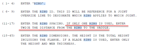

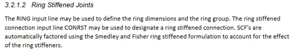

在fatigue计算中,通过RING命令设置ring的尺寸和分组, 同时通过CONRST命令设置环的位置。

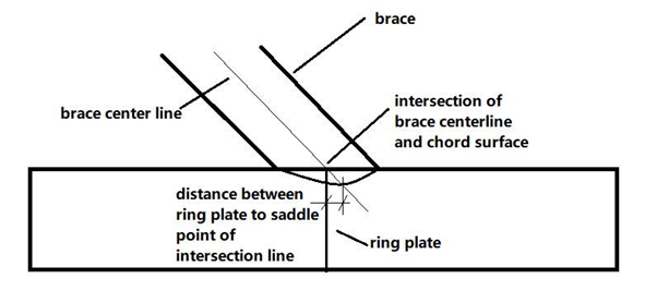

如果只有一个环,则根据命令帮助提供的信息,在ring命令里间距应输入两倍的环与节点焊缝鞍点的间距,在CONRST中,我理解为按照事实情况输入,应该是0。
结合帮助文件,理解为在节点处如果只有一个环,那么这个环应放在支杆中心线与弦杆表面相贯穿的点的位置的,如果是两个或者三个环那么应该是相对与此点对称布置。如果没有这样的假设,则根本无法具体确定环的位置。所以我理解为这是命令的隐含假定。

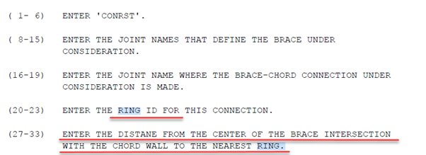

RING:
CONRST:
