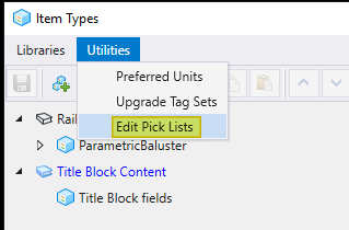

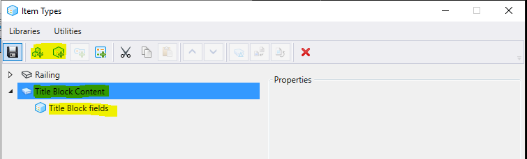

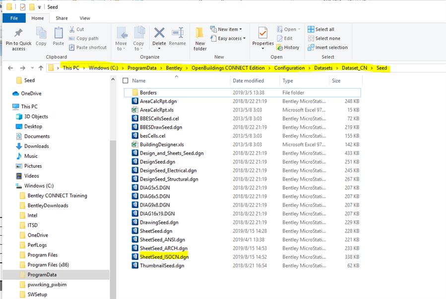

A. 打开图纸种子文件,并在其中建立新的项库和项类型如下(项类型用法详见 https://bentleysystems.service-now.com/community?id=kb_article_view&sysparm_article=KB0095618

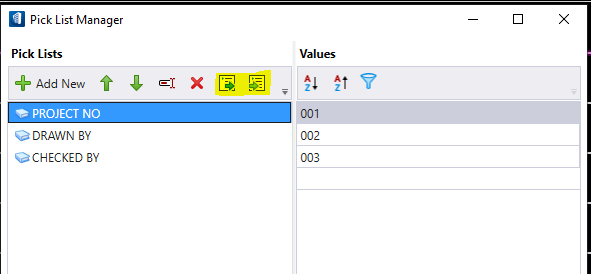

B. 设定选择菜单,在选择菜单中添加各选项及对应的值:

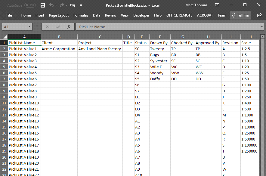

如果内容较多或者有现成的表格,可借用excel直接导入,或者导出在excel中编辑好后再导入,但注意excel中不能有公式,以下是一个excel表的例子:

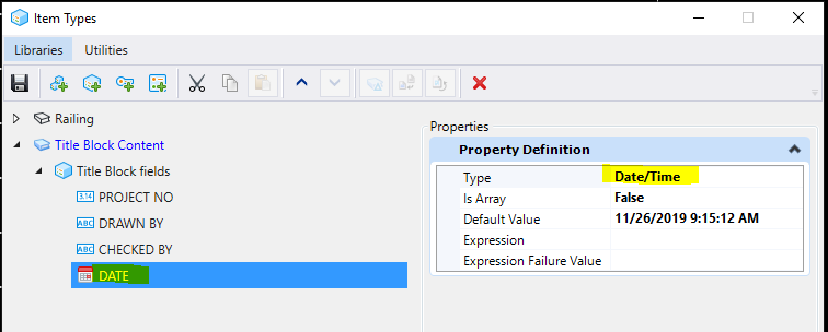

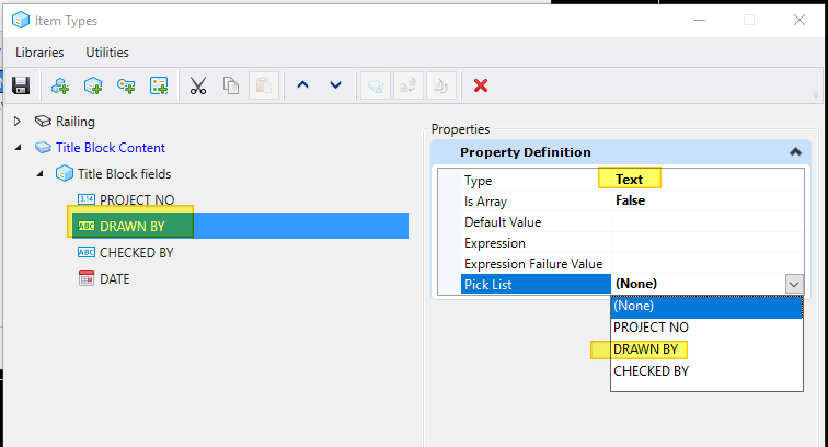

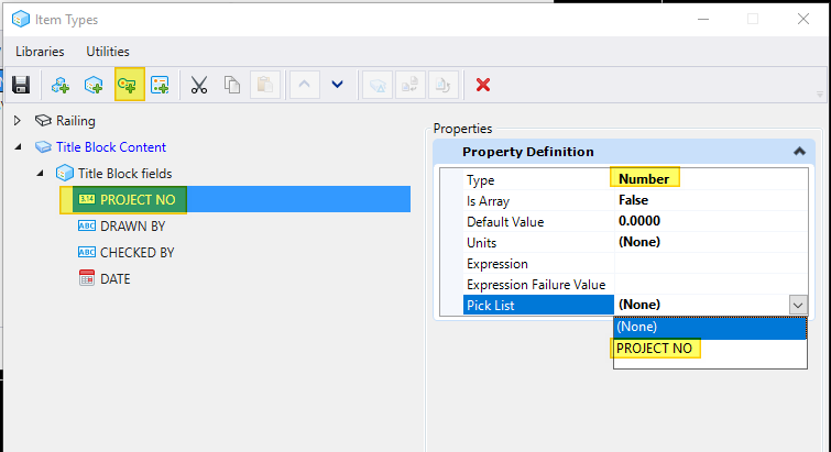

C. 添加与设定好的选择菜单相对应的属性定义,并设计好属性定义的类型,另外再添加一个日期的属性:

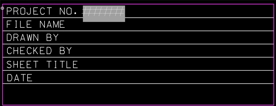

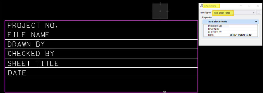

D.将建好的项Title Block Fields指定给标题栏的图元:

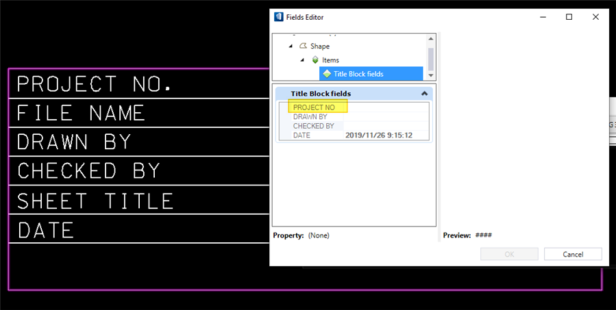

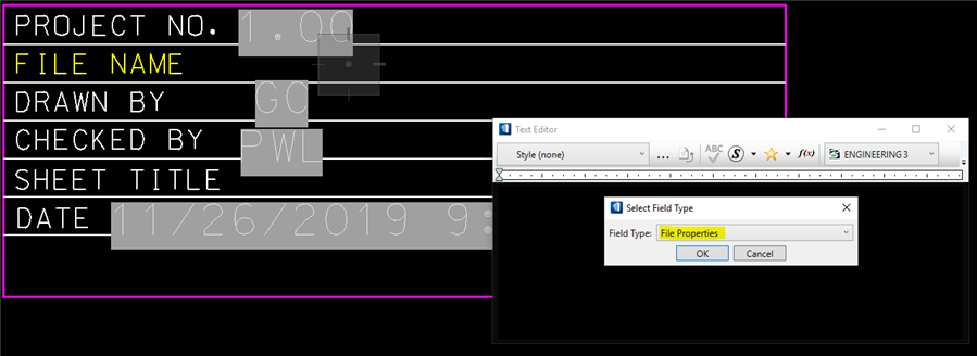

E.用text field功能将项Title Block Fields中的属性值填入:

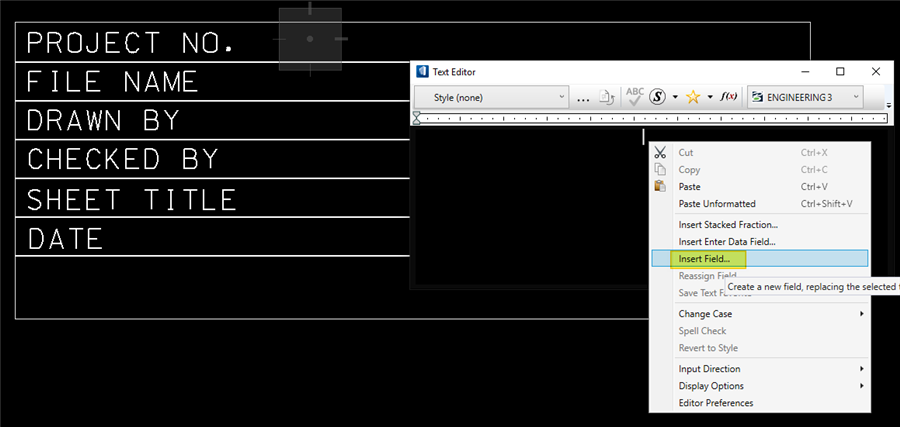

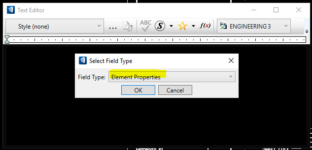

a.点击“放置文字”命令
b.单击右键使用insert field给文字挂接属性:类型选“元素属性”OK确定后点选标题框(即赋予了项属性的图元)并将相应的项属性选定到文字上,单击左键确定放置文字

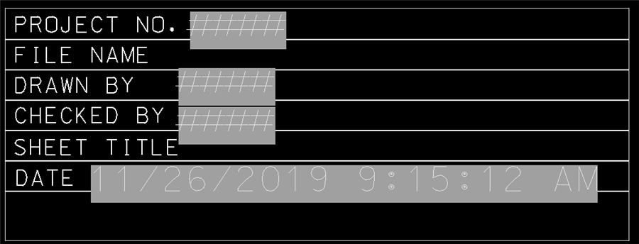

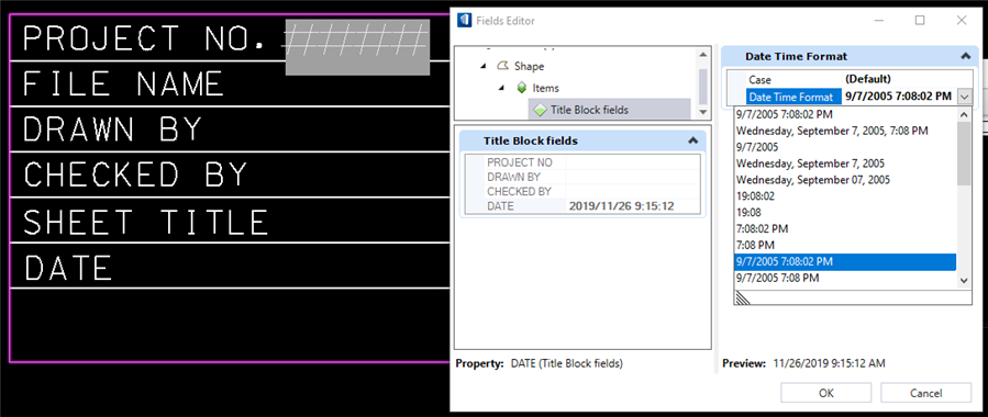

注意添加日期属性时,日期的格式可选:
属性挂接完成后结果如下:

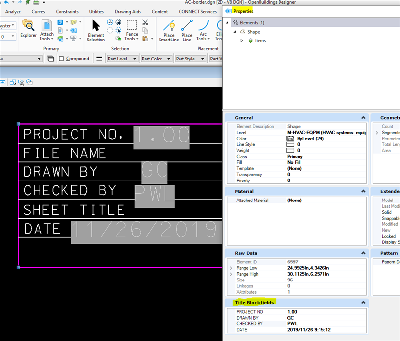

c.后将属性值填入:在标题框上单击右键,弹出属性窗口,在其中选定我们在项中设定好的值即可,结果如下
F. 完善剩余标题栏中的内容:图纸名称比较自由多变,因此建议直接用文字命令写入。文件名称与之前的类似,但文字挂接的属性要选“文件属性”而不是元素属性
