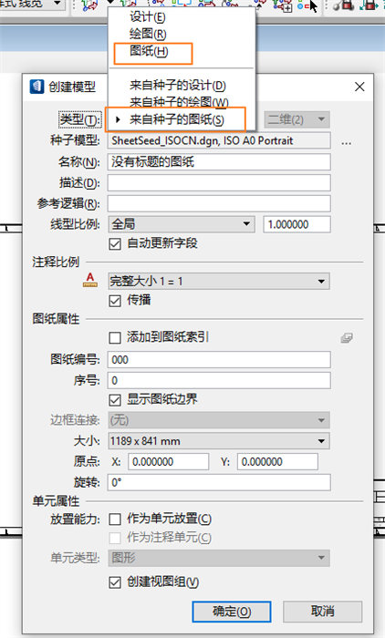

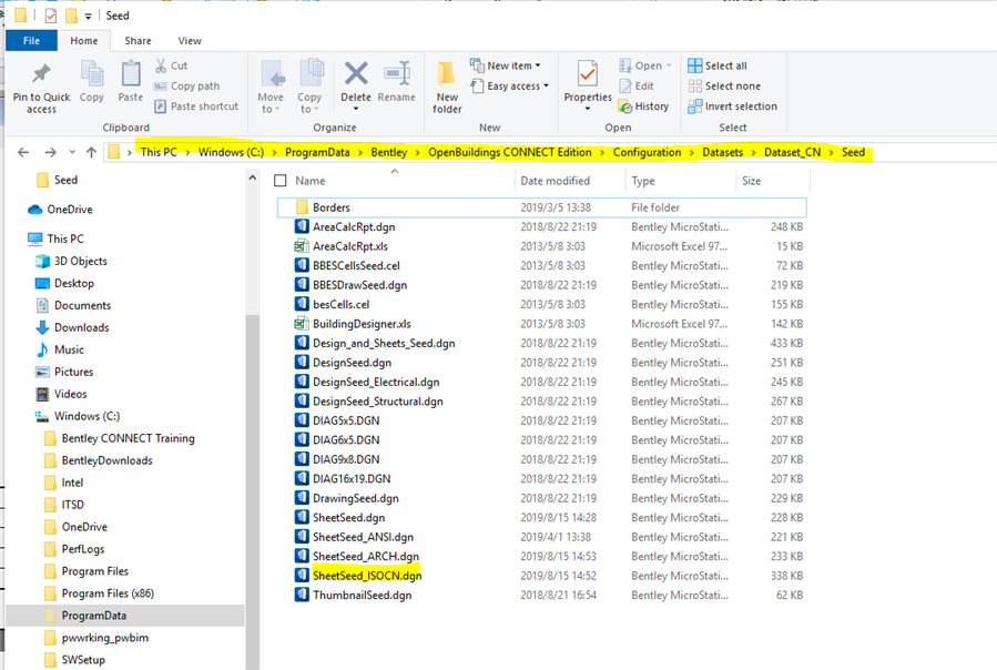

自定义图纸模板的原理与自定义绘图模板类似,也是在原种子文件中建立图纸,然后在项目中引用这个种子文件里的图纸模型。

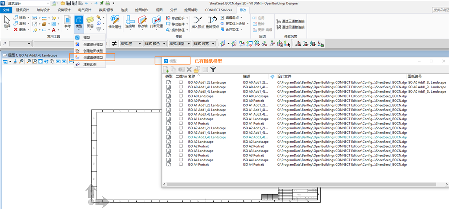

A.首先打开种子文件,并在其中建立图纸模型:
B. 跟前面小节中讲的方法一样,建立图纸模型可以手动或自动,即不使用模板或使用模板,如果不使用模板则需手动参考图框到生成的图纸模型中:

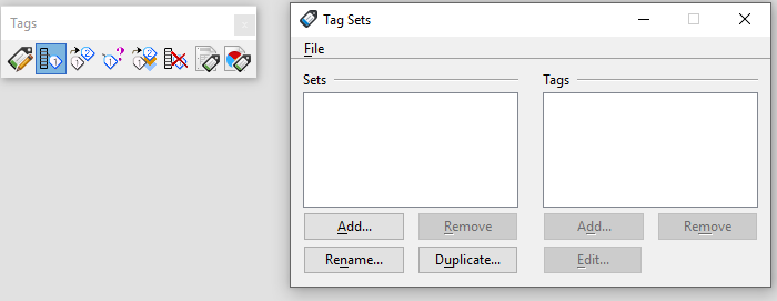

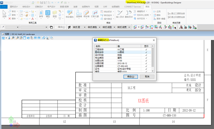

C.在图纸模型中通过标记tag设定写入预置的标题栏默认信息(在CE版本中用item type,详见上一小节):
