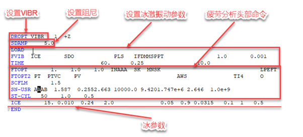

一个完整的冰激振动疲劳分析,动力响应输入文件应该包含下图中所示内容:
在动力响应输入文件中插入疲劳分析头部命令,冰激振动分析能够自动生成疲劳分析的输入文件ftginp.
