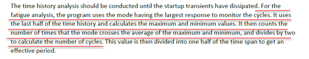

在冰激振动疲劳分析中,程序通过能够产生最大响应的模式(基底剪力或者翻转力矩,大量试算表明,基本都是通过基底剪力来判断冰激振动的effective period)来考虑荷载的循环次数。

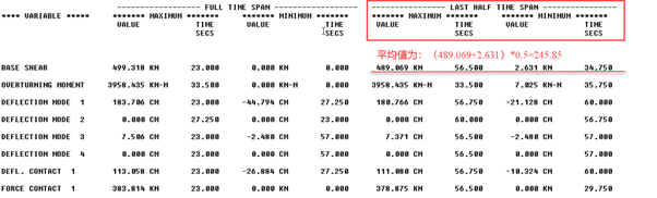

以基础剪力作用为例说明:
后半段试算时间内获得平均基底剪力为245.85

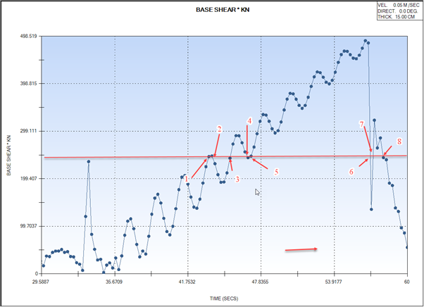

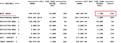

后半段试算时间30秒内平均基底剪力245.85穿过基底剪力时程曲线8次,所以冰激振动有效周期为30/(0.5*8)=7.5秒

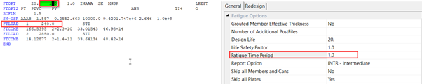

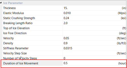

一个观测期(在本示例中,FTOPT卡中设置为1年)内观测到该冰况持续存在时间为0.5小时,所以在一个观测期内,该冰况产生的应力循环次数为0.5*3600/该冰况有效周期=1800/7.5=240次,即根据本例,FTLOAD 1的次数为240次。
一个观测期内该冰况持续存在时间为0.5小时
在疲劳FTOPT卡中,观测期为1年
