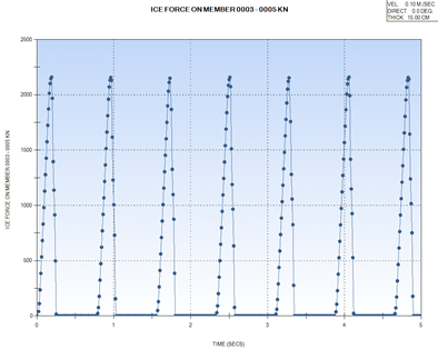

通过定常速前进冰挤压静止立柱模型,将冰破碎长度转换为时间长度。从下图可以看出,从初始接触到挤压强度达到冰破碎长度用约0.193秒,相邻两次初始接触时间间隔约为0.774秒,0.774/0.193约等于4, 即为ICE卡中的Breaking length ratio。

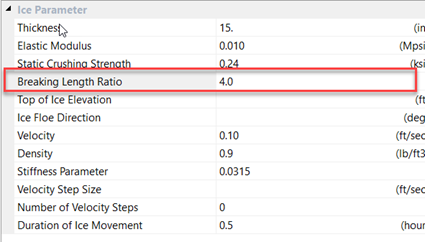

ICE命令卡中Breaking Length Ratio 设置为4
