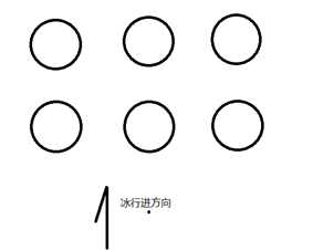

冰激振动分析中ice shielding effect
如下图所示,第一排圆管通常会承受与其尺度对应的冰力,但是第二排圆管由于第一排圆管的遮挡,所承受的冰力较之第一排所承受的冰力小得多。

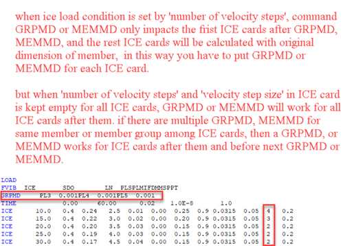

对于类似上图中的情况,在冰激振动中可以通过命令GRPMD(修改member group的有效尺度),MEMMD(修改一个单元的有效尺度)修改杆件与冰挤压的特征宽度来考虑(在上图中就是圆管的直径)。
在冰激振动疲劳分析中,GRPMD,MEMMD命令应该位于指定的冰工况定义(ICE)之前,且位于疲劳分析的头部命令之后,比如FTOPT, FTOPT2, SCFLM等等。
具体参与冰力计算的单元有效尺寸在报告 ‘ICE MEMBER PENETRATION REPORT’ 中可以查看。
注意:如下图所示说明。
