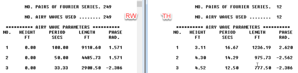

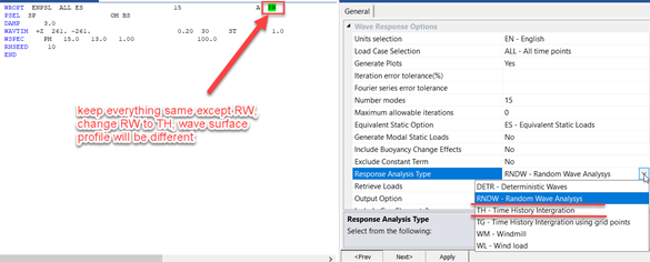

对于一个随机波浪响应输入文件,将WROPT卡中RW,改成TH后,波面会发生变化。通过查看LIST文件中FOURIER SERIES,能够看到其所用的Airy wave组份不同,从而导致wave surface profile 不同。
将RW改为TH,保持其他一致:
Fourier series结果不同:
