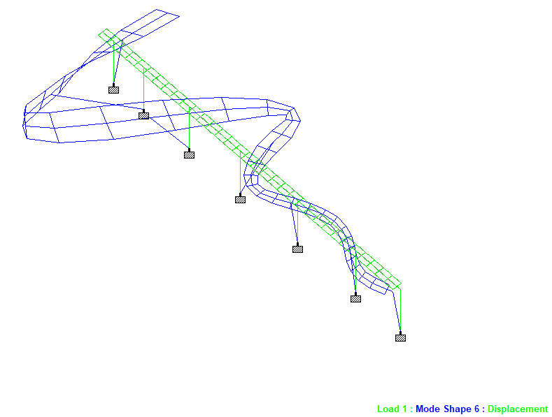

我们添加下阵型命令,查看下其阵型结果和Output结果。(注意,这个步骤最好是在正式加荷载之前就完成)
阵型结果:

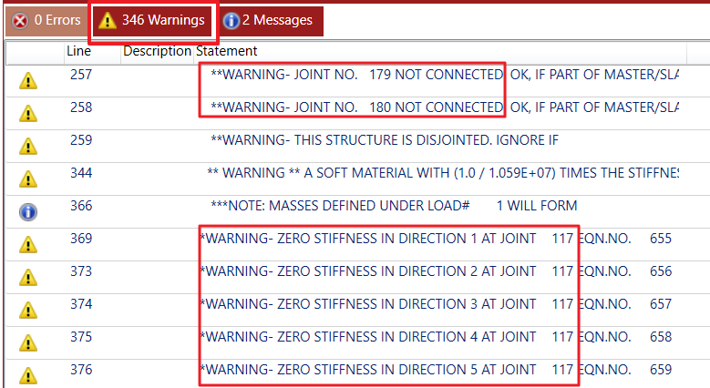

可以看到该模型阵型显示是合理的,但是Output结果中有大量没有连接的节点,如 节点179和节点180; 还有大量零刚度节点如节点117;这种情况,一般情况下Not Connected节点是,杆件相交的节点没有重合,应该是有个很小的间隙,而刚度为0的点应该是缺少约束的点。

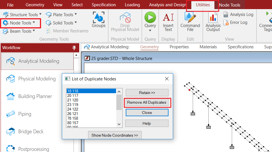

我们先用Utilites菜单下-Node tools中的-Duplicates Nodes,然后设置容差为0.01,可以看到模型中存在大量的重复节点,也就是没有相交的节点。然后点击,Remove All Duplicates,将重复的节点合并。

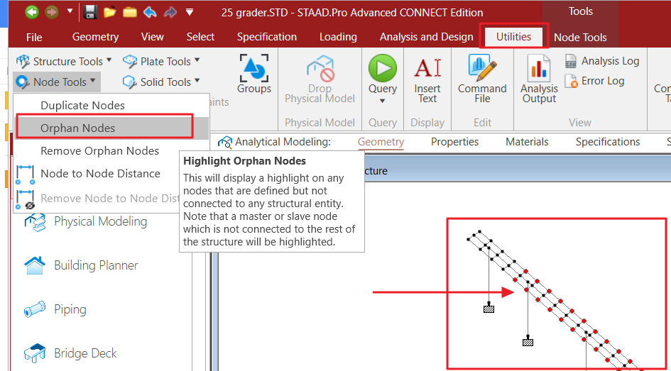

合并后,我们在用Utilities工具中,Node Tools中的Orphan Nodes检查是否有重复的节点,可以看到这个模型中存在大量的孤立节点,然后我们用Node Tools中的Remove Orphan Nodes 工具,将孤立的节点删除。

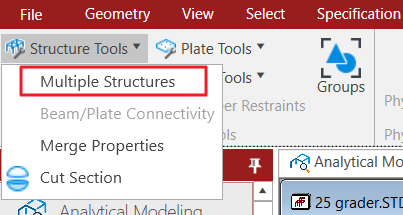

然后通过Structure Tools中的Multiple Structures来检查是否有多个结构,也就是没有连接的结构单元。
