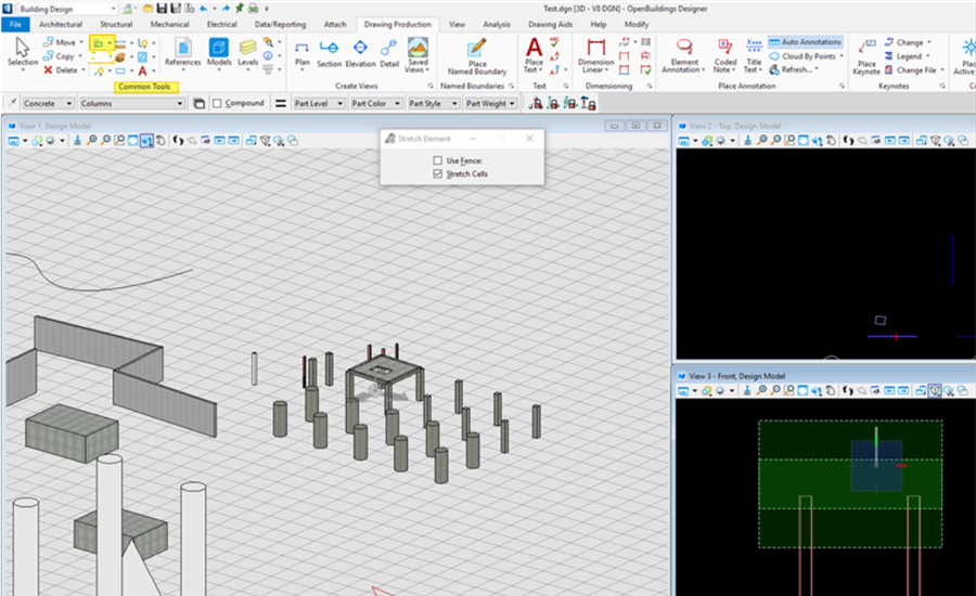

A. 在立面图上框选对象,用拉伸命令往上拽

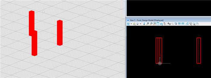

另外比如有多根柱子成正方形排列,但只想改动其中前排的几根,采用以上方法将只能同时改动所有的,这时就要借用选择集,选择要修改的对象后,在立面图中的对象上单击右键然后选”选择集“
结果如下,这样再用A中的方法统一操作修改就可以了

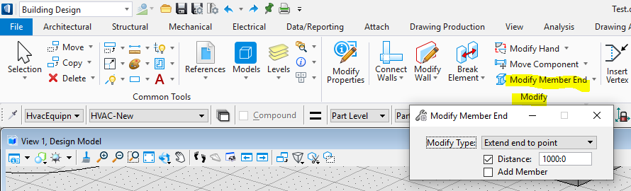

B.使用专门的”修改对象端点“工具
