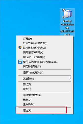

1.右键软件图标,选择属性:

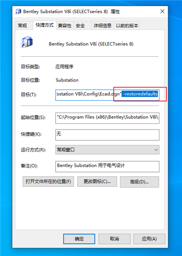

2.在目标后添加:空格+-restoredefaults,点击确定:

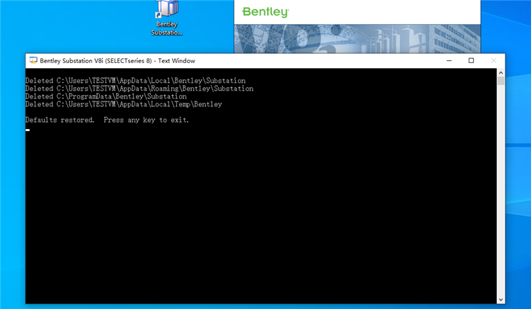

3.管理员权限打开快捷方式,按任意键继续:

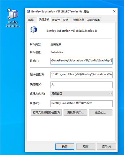

4.再次右键软件图标,选择属性,恢复目标值,确定:
5.再次正常运行软件即可。
