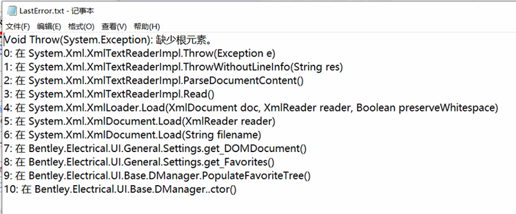

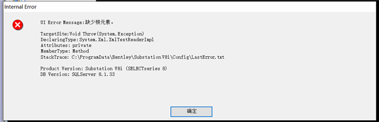

【问题概述】
打开软件报错:UI Error Message:缺少根元素
【解决方案】
通常是因为软件使用过程中发生了无法预料的中断,可以通过删除用户配置数据来解决。
1.打开用户配置文件路径:
   C:\Users\当前windows用户名\AppData\Local\Bentley
   C:\Users\当前windows用户名\AppData\Roaming\Bentley
   删除这两个路径下的所有含有“Substation”字段的文件夹;
2.重启软件即可。
