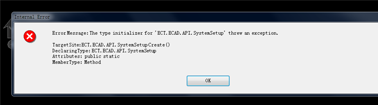

打开软件报错:ECT.ECAD.API.SystemSetup
【问题概述】
打开软件报错:The type initializer for 'ECT.ECAD.API.SystemSetup' threw an exception
软件无法使用、配置或者备份图纸。
