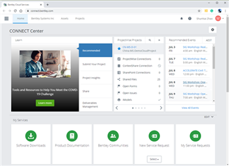

当你安装了任何Bentley的应用软件时,都会安装一个CONNECTION Client的客户端,你凭IMS账号登录,获得相应的软件授权、收到软件更新提示、项目协作提示,更可以通过“CONNECT Center”使用Bentley公有云服务。
CONNECTION Client客户端
点击CCONNECT Center进入Bentley公有云服务界面。
Bentley公有云服务

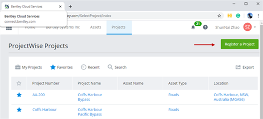

建立云项目CONNECTED Project,具体操作过程如下。
点击“Register a Project”建立CONNECTED Project

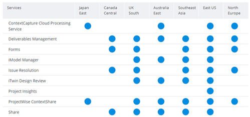

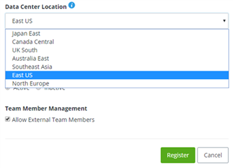

在项目属性设置的底部,会让你选择数据中心,不同的数据中心提供不同的数据服务。所以,我们一定要明白,云服务是按照服务的类型来收费的。在这里,作为演示,我们选择EastUS数据中心,以使用最多的云服务。
选择数据中心
当前阶段,不同数据中心提供的云服务差别

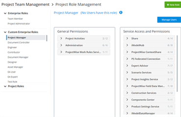

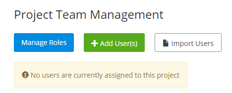

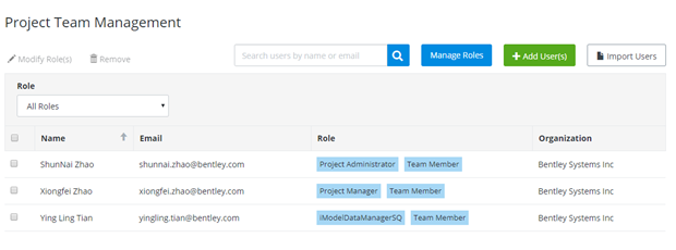

在云应用体系上,我们需要精确的定义每个角色的权限和所能使用的服务,这也是精确控制项目成本的手段。这也包括了每个角色的软件授权。
内部成员和外部成员的管理
角色、用户管理
角色的权限管理
为不同角色设置的权限

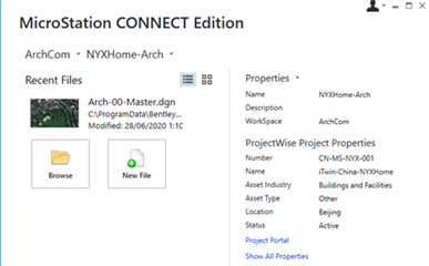

我们假设两家公司ArchCom和StruCom分别使用MicroStation的WorkSet及内容如下。
ArchCom公司WorkSet及文件结构
StruCom公司WorkSet及文件结构

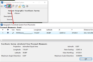

两家公司在自己的主文件中,只需要使用此kmz文件定位,并设置正确的地理坐标系就可以了。需要注意,这是将BIM数据放置在正确位置的关键。
放置KMZ定位文件
利用放置的定位点,设置地理坐标系

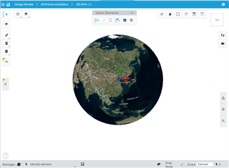

设置好地理坐标系后,其实可以利用视图属性的Bing背景地图功能查看是否正确。
设置了地理坐标系后,可以打开Bing背景地图

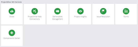

ProjectWise 365是基于公有云的数据协同服务。我们可以在本地通过MicroStation的WorkSet与云项目CONNECTED Project关联。这其实就是使用了公有云上的ProjectWise365服务。,这样在某些打印、输出的场合,就可以直接输出到云项目上。
ProjectWise 365服务

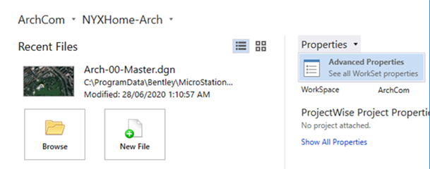

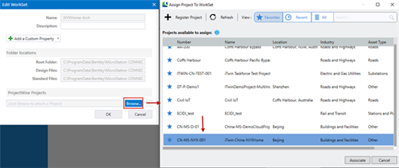

我们在本地WorkSet属性中,可以直接与云项目关联。关联后能够正常工作的关键是IMS需要登录。
点击WorkSet属性
建立关联
关联后的WorkSet属性

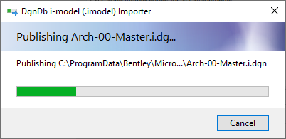

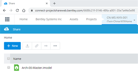

关联完成后,我们就可以在很多场合将一些内容发布的云项目上了。
发布iModel到云项目
发布过程
成功的提示
已经放置在云项目的共享服务里了。
