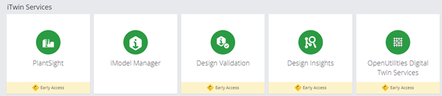

iTwin Service
Design Review数据浏览是iTwin Service最基本的服务,也是最常用的云服务。我们的iModel数据库建立完成后,我们就可以浏览某个版本的数据。实现对多种类型的数据浏览:例如,实景、点云、不同类型的BIM数据、地图数据等。

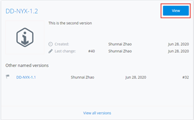

我们点击某个版本后,点击View按钮进入浏览界面。
浏览具体的版本

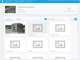

▌3.1  视图浏览

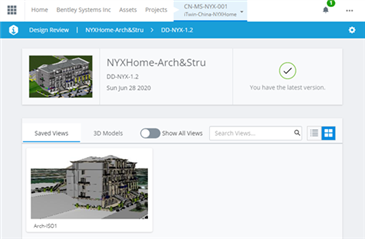

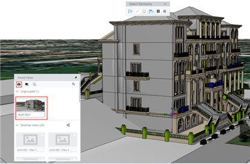

在原有MicroStation保存的视图View和视图组ViewGroup都会被导入到iModel中,Revit的视图也会被导入进来。
加载MicroStation保存的视图和视图组
在iModel中,我们也可以建立视图,保存在iModel数据库中。
保存视图
建立的视图
你点击“Show All Views”就是显示原来设计环境中定义的视图。
视图管理

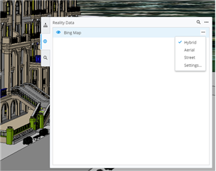

· 地图实景
实景数据和背景地图的加载

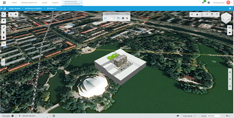

Bing地图的设置,显示地模并调整模型高度

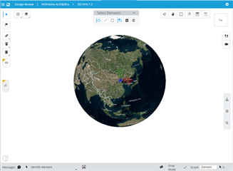

iModel支持3D GIS地图浏览,同时通过开发可以连接不同的地图服务。
将模型放置到GIS地球上

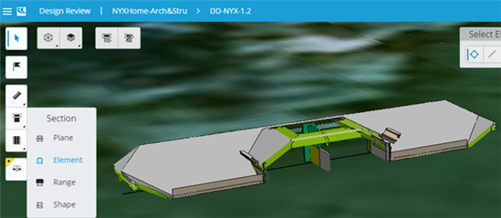

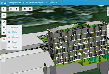

▌3.3 局部剖切
和MicroStation中一样,我们可以对视图进行剖切显示,配合Model、特层的开关,可以方便的观察模型细节。
基于某个对象范围的剖切
基于面的剖切

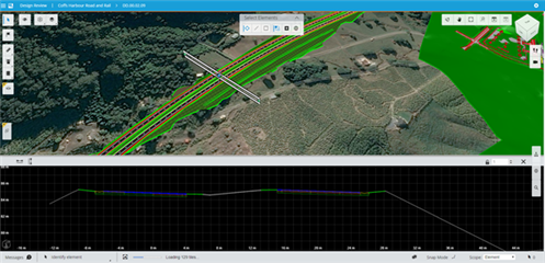

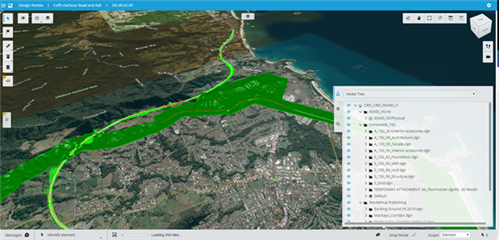

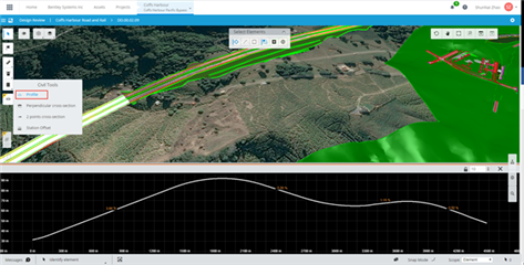

对于道路等Civil线性工程的特点,iModel还提供了特殊的浏览工具,由于本案例项目是常规建筑项目,无法演示此功能,我们拿另外的一个案例演示。
Civil类工程浏览工具。
如下是一个集成了多种数据类型的市政项目案例
市政项目案例
Profile基线浏览
Section断面浏览

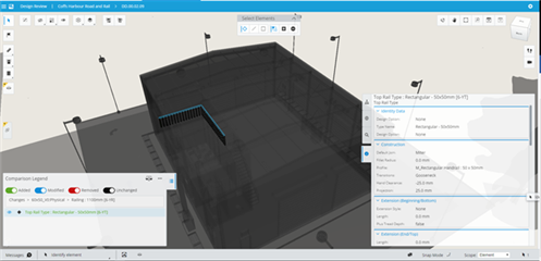

如上就是Bentley iTwin Service中最近的Design Review服务,除此此外,还有数据校验DesignValidation数据校验服务,Data Visualization数据可视化服务、Version Compare版本比较服务等。这些iTwin Service都是为了让数据产生更多的价值。
版本比较服务
版本比较分析
