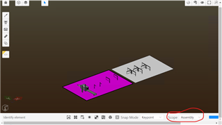

在iTwin平台上,有一个选项来控制选择、显示那个层级的Cell对象。
Top Assembly就是对于嵌套结构的Cell来讲,是选择一个整体,显示的属性也是整体的属性。而Element就是显示每一个组成Cell的基本对象的属性。如果你已经部署了iTwin平台,可以利用附件的例子来做测试。
