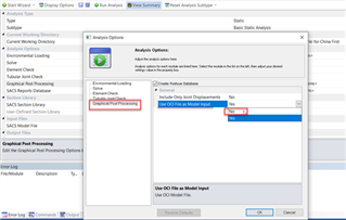

在生成psvdb文件时,尤其是当结构模型单元规模荷载比较多时,生成的PSVDB文件会很大,有可能使psvdb文件因为文件尺寸太大,而无法打开的情况。这种情况下,可以尝试采用如下方式,来缩小psvdb文件的尺寸。具体如下图所示:
在analysis generator中Analysis Options设置窗口,选择’Graphical Post Processing’>’Use OCI File as Model Input’, 在其中设置’No’, 即可。
