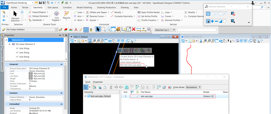

为什么在2D视图里有两条路线?
路线应当在2D文件里生成,当平面线有了激活的纵断面后,文件会自动生成一个3D模型,3D模型里是平面和纵面组合的三维线型,是线串。
同时2D模型会参考3D模型,但放大了看却有两条线,这是为什么呢?
原因就在三维线型是平纵组合的线串,所以在曲线段是不重合的。
