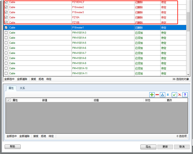

BRCM 在第二次或者更多次导入电缆清册数据时,或者在第二次或更多次进行电缆敷设后,会有一些之前的残余数据
【解决方案】
这些数据的作用是为了产生差异表,与之前做对比,但是有时候我们不希望这样的数据保持在界面中,那么我们可以以这样的方法来消除这些数据:

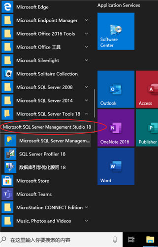

1.下载并安装  SQL server management studio(SSMS)
链接:https://pan.baidu.com/s/1vRPiv2dLVckfkZHpCkcHnQ   提取码:bf7d
如果已经安装,它通常位于这个位置:

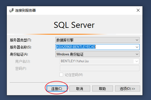

2.使用windows验证连接登录

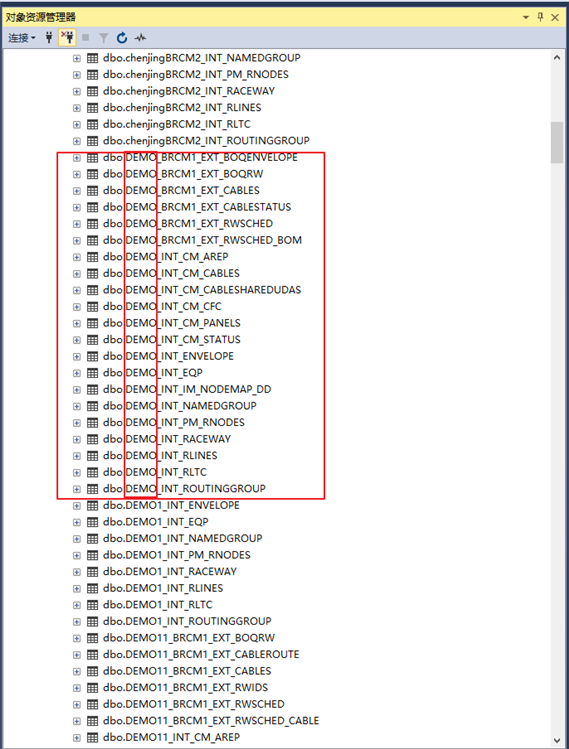

3.找到数据库中的BRCM数据库下的表文件夹,将其展开
4.可以看到这里所有的表都是以dbo.工程名_开头,找到需要删除数据的工程名,逐个删除以这个dbo.工程名_开头的所有表格:
5.删除完成之后重启BRCM即可。
