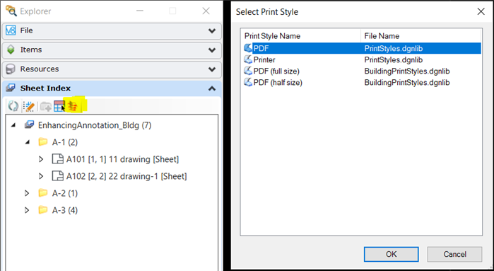

打印图纸索引中的图纸

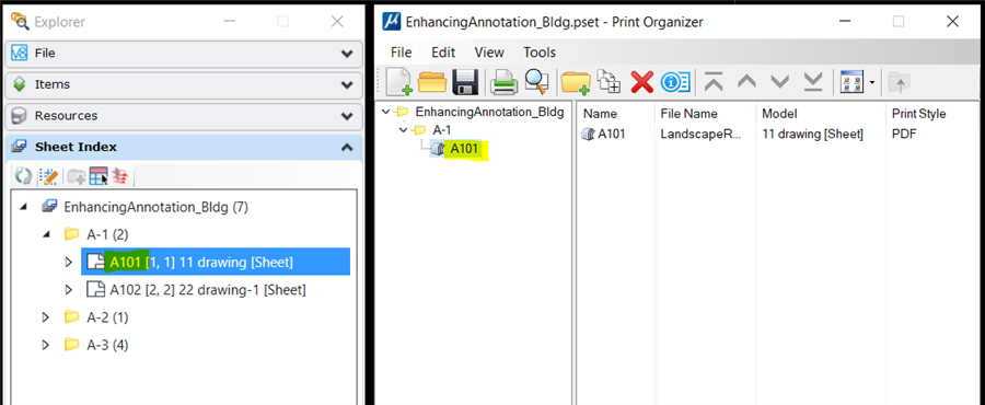

A. 在图纸索引中可以实现与打印管理器的无缝对接,直接调出打印管理器
可以选择打印全套图纸或只打印其中某个文件夹中的图纸

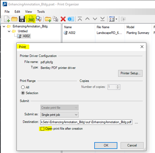

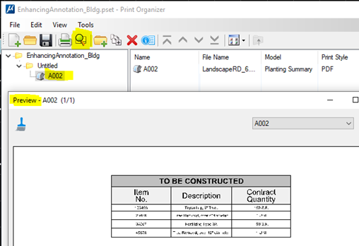

B. 然后在打印管理器中预览打印结果,最后点击打印,如果在设置完成后要直接打开打印输出的文件,可在打印对话框中选“ 创建后打开打印文件”
