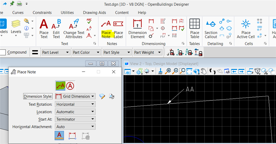

我们给某个对象添加注释如下

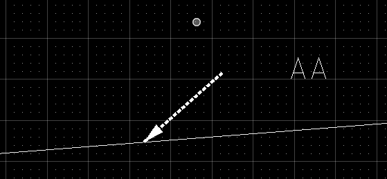

若将注释的引线用鼠标拖拽移动 会发现引线瞬间变为了虚线

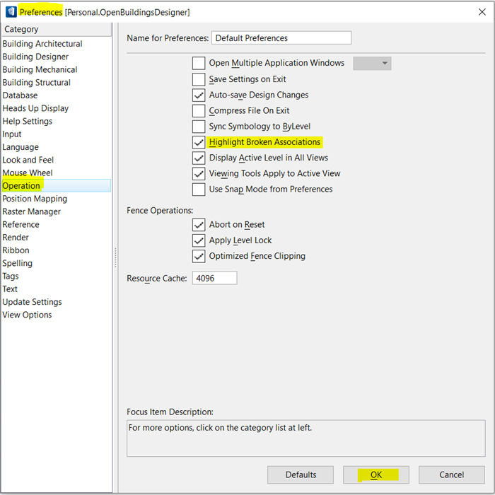

这是因为在首选项中我们开启设置了将脱开的关联关系特殊显示,若不希望出现这种效果,可以将此项关闭,点击OK后重启软件即可
