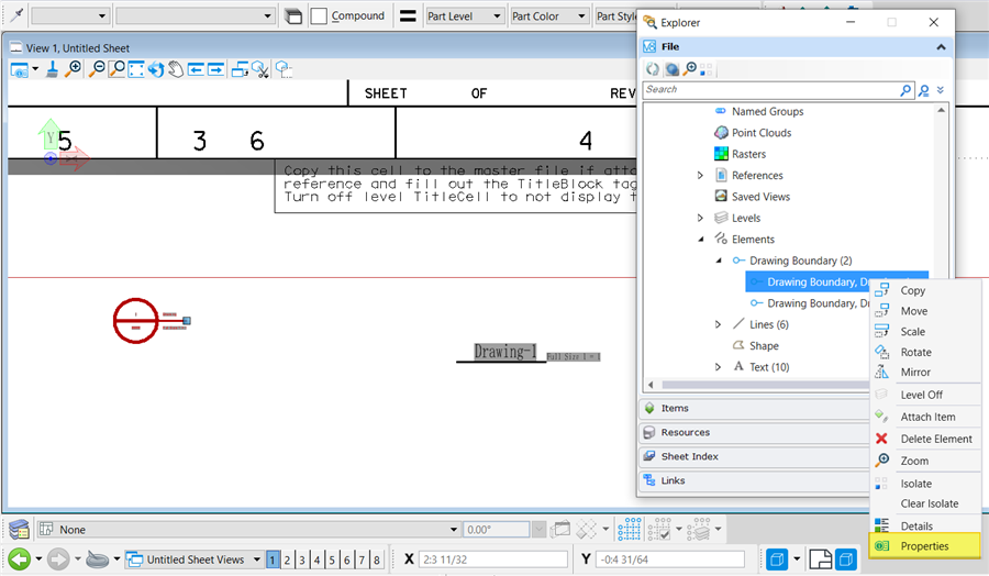

更改符号样式

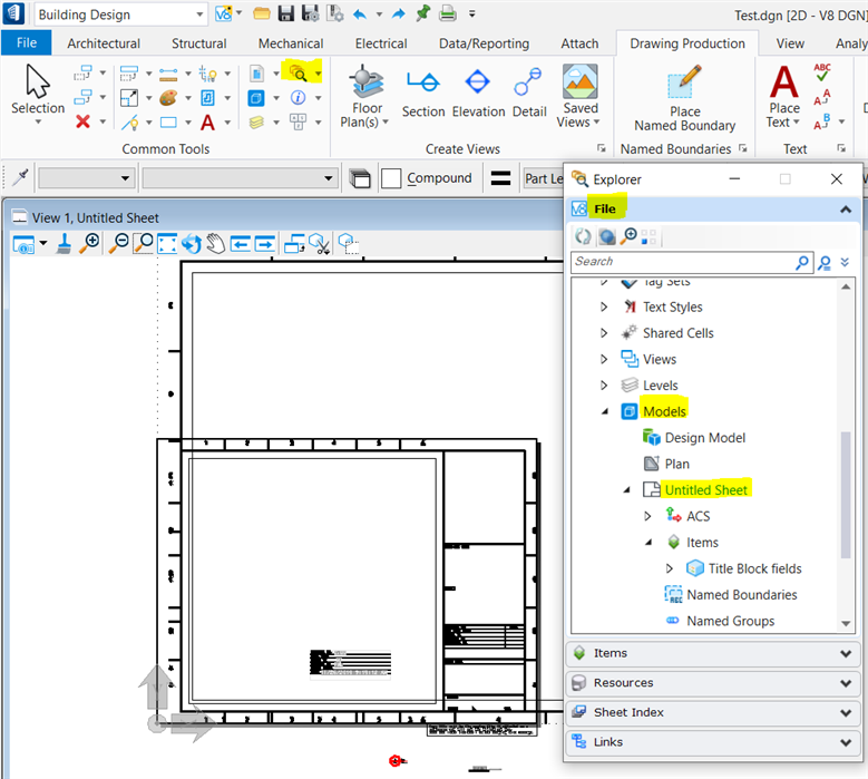

对于生成的切图图纸,如果要替换更改当前的详图符号,应借用项目管理器,步骤如下:

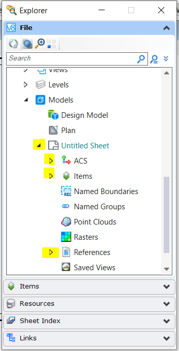

A. 打开激活当前图纸,在项目管理器的“文件—模型”中找到该图纸模型
此时可以看到激活的图纸模型包含可展开查看的下拉选项,即该模型中所包含的所有内容,注意只有当前激活模型可以查看,因此就是为何要在当前图纸模型中操作

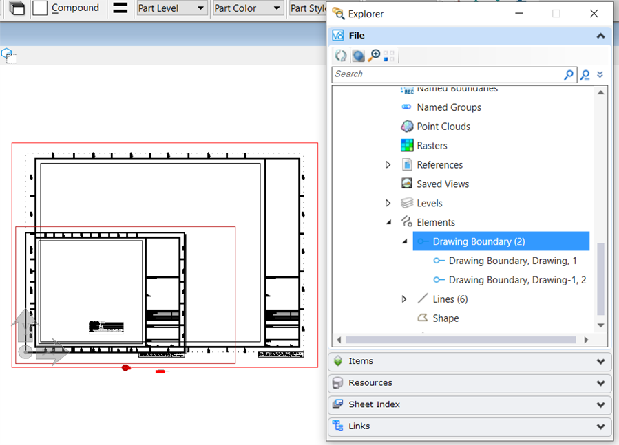

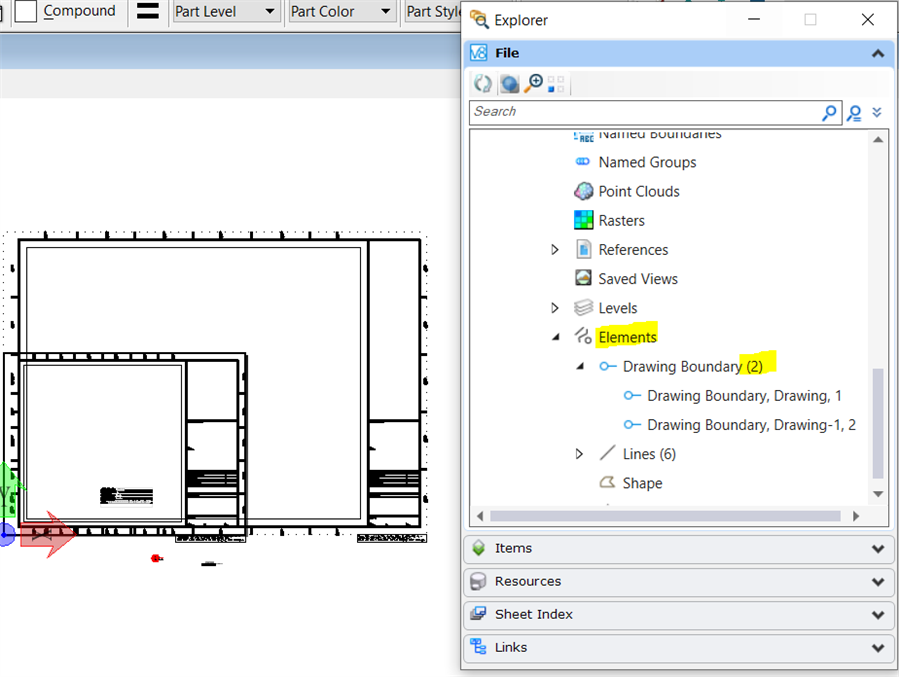

B. 在图纸模型中展开查看”元素“这一项,点选”绘图边界“,可以看到该图纸中包含了两个边界图框
我们可以同时激活选中两个或点选其中的一个

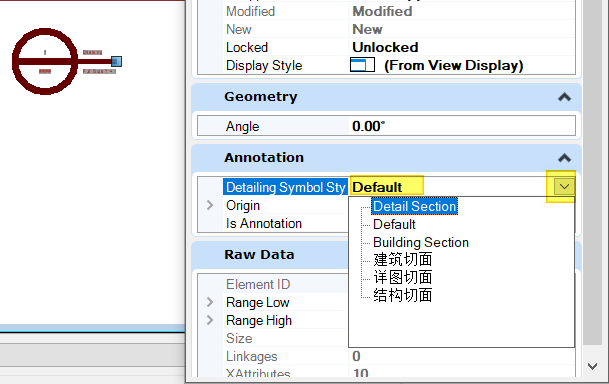

C. 在图纸边界上单击右键,从属性中便可查看相应图框所包含使用的详图符号,当前实例的圆形详图符号是默认(default)

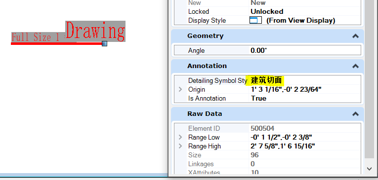

点击默认的下拉选项,将其选择更改为项目文件中的其它符号样式,如建筑切面,结果如下
