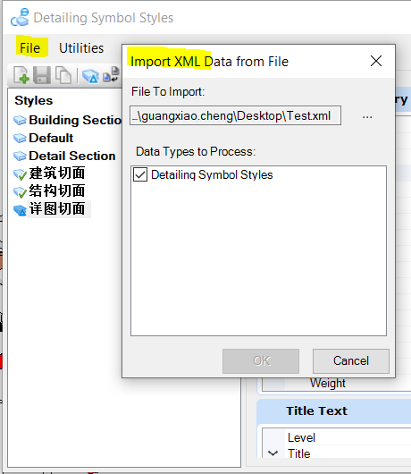

A. 详图符号的样式类似于文字和尺寸,也是由dgnlib文件存储和控制的,控制变量及文件路径如下

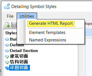

但注意不同的是这个样式信息导入和导出用的是XML文件格式,同时还可生成HTML格式的报告

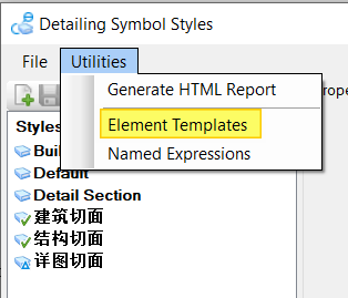

B. 另外还可以在对话框中调用和激活预先设定的元素模板
因为元素模板中也包含影响对详图符号样式的设定,元素模板具体操作及原理请见:
https://bentleysystems.service-now.com/community?id=kb_article_view&sysparm_article=KB0093635

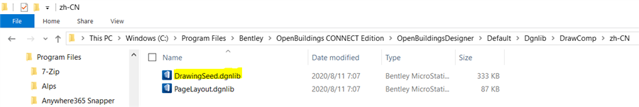

D. 设计文件中默认自带的符号样式,读取自Drawingseed.dgnlib ,也是dgnlib格式的,路径如下

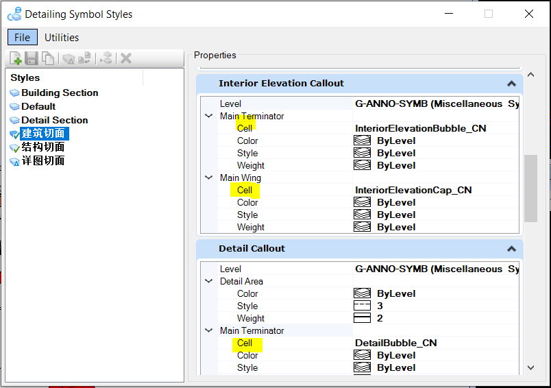

D. 详图符号样式牵扯到符号单元
这些单元都是带占位符的,可根据切出的详图信息自动填入标题内容,其存储和读取自以上介绍的两个dgnlib文件, 即:Drawingseed.dgnlib 和 DetailingSymbolStyles.dgnlib,我们也可以在这两个文件中添加自定义的单元符号。对于样式本身的创建,类似于其它样式,详图符号也可以在当前设计文件中直接新建,但最方便合理的方式还是应该将其创建在dgnlib中调用。

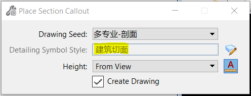

E. 最后要说明一点的是,当我们创建详图时要选择切图种子,以剖面为例:
不难发现一旦选了种子文件后,详图符号会被自动选定并且是灰显的不能修改,这是因为切图种子中已经预设了详图符号。
