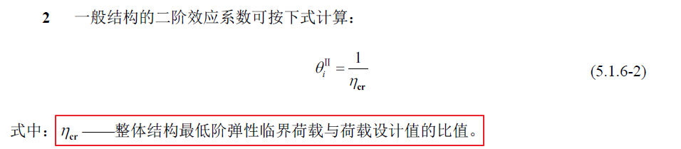

       另外,线性屈曲分析(PERFORM BUCKLING EIGEN)可以用来确定计算长度、判断有无侧移、定义初始缺陷和判定二阶效应大小(通过屈曲因子的倒数)。当采用屈曲分析的方式进行一般钢结构二阶效应系数的计算需要找到结构某个方向最低阶整体屈曲模态,才能得到该方向的屈曲因子。
