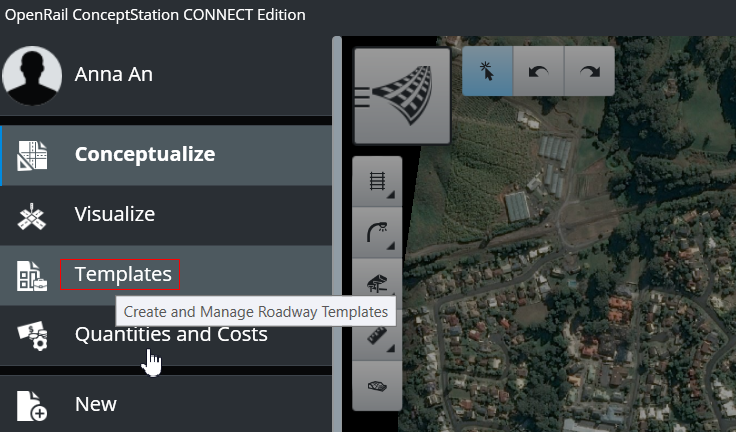

首先,点击后台任务栏的Templates工具。

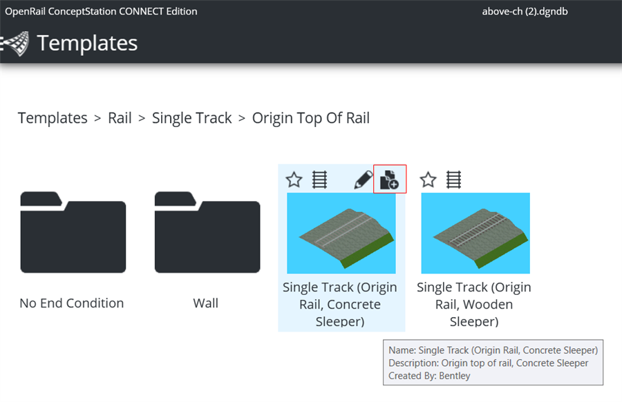

然后,找到您要复制的模板,点击复制命令:

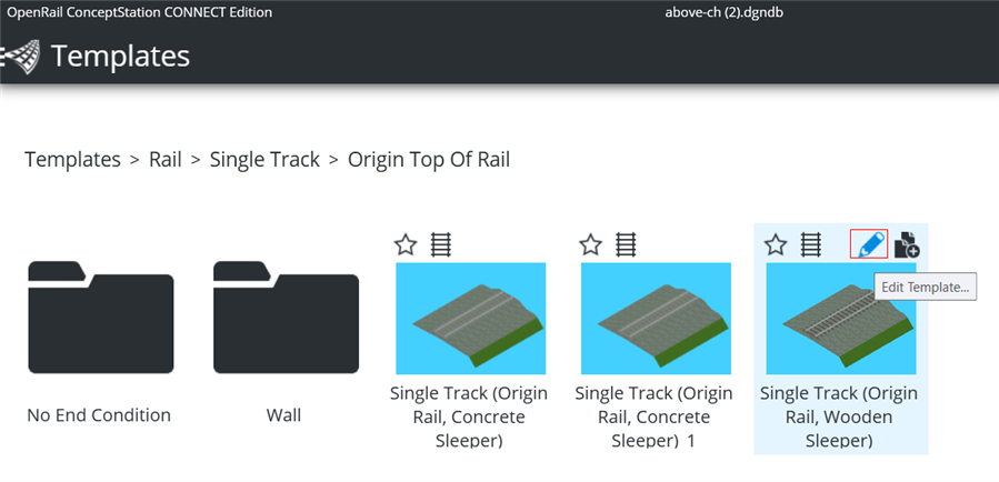

下面是复制后的模板,找到编辑命令,点击后就可以编辑了。

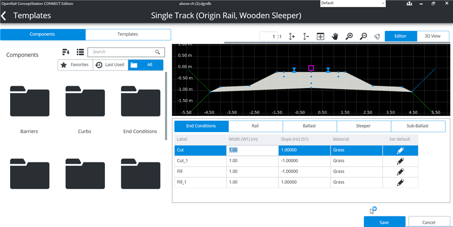

下面是模板编辑界面,结束后保存即可。

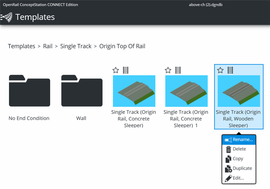

当然,也可以右键模板,重命名模板。
