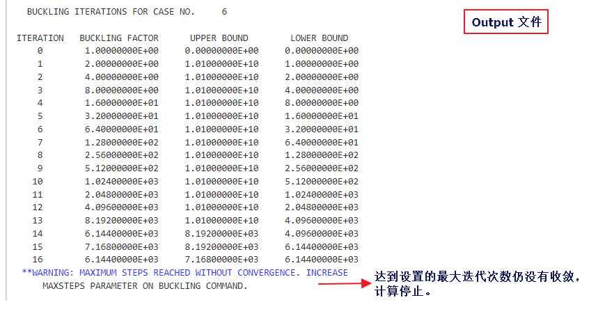

       选择此选项后,程序将执行P-Delta分析,包括由于大P-Delta效应和小P-Delta效应导致的Kg加强(构件和板的几何刚度)。如果非奇异刚度矩阵可以创建,则结构将不会发生屈曲。然后,从最后一个增量开始反复增加荷载,直到出现屈曲为止。然后,结构承受的荷载减少一半回到先前的增量。这限制了最后2个增量之间的屈曲系数。接下来,软件将继续将荷载减半,直到增量之间的变化互为0.1%,或超出指定的增量数。结果因子将在计算完成的输出报告中给出。结构的屈曲变形形状是在施加邻近屈曲载荷的静态分析中得到的变形形状。因此其更像是一个破碎的,小位移形状,而不是一个屈曲模态形状。这里建议至少执行15次迭代。屈曲将应用于所有主荷载工况。
MAXSTEPS f1  ——所需的最大迭代次数(默认值 n=20),推荐值为15.(注意,该参数仅用于迭代法)

a)如果荷载必须在相反方向,软件将在第一次迭代是停止解决该问题,将结果输出到报告中,然后计算进行下一个工况。
b)当迭代中两个连续屈曲系数彼此相差不超过0.1%时,则计算收敛。

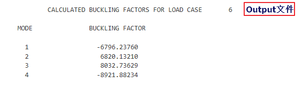

c)屈曲分析主要是求解屈曲系数。且这些必须将荷载工况考虑在内,以产生相应的屈曲形状值。并在后处理中显示最后一个屈曲结果。而其他所有屈曲的屈曲系数将在输出结果中给出。
d)如果荷载必须相反,软件将计算给出负屈曲系数。

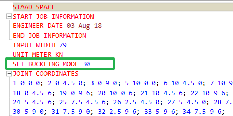

f)软件默认给出4个屈曲因子,若需增加屈曲模态个数,可以在JOINT COORDINATES 命令前添加 SET BUCKLING MODE i 命令。

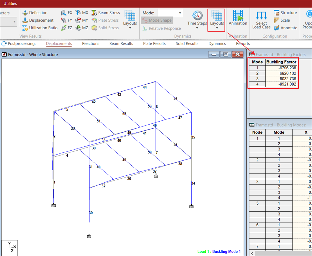

在后处理中,可以看到Mode1的屈曲位移和4个屈曲因子。
