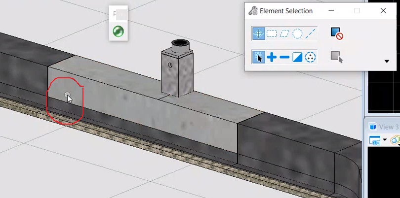

(15)选择对话框反复关不掉

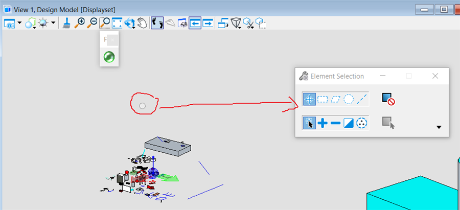

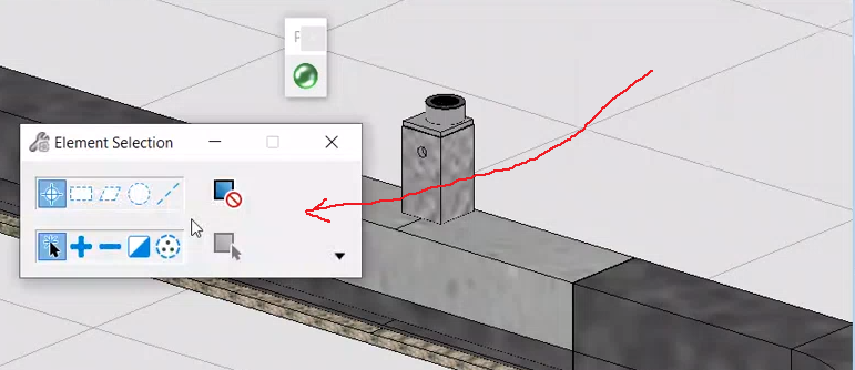

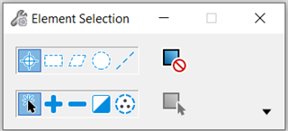

对OBD有一定使用经验的用户都会遇到一个比较烦恼的问题,就是在操作过程中那个“选择”命令窗口会一直遮挡我们的视线和操作,反反复复关不掉:
建议可以用popset的设置来动态隐藏这个窗口,操作方法如下:

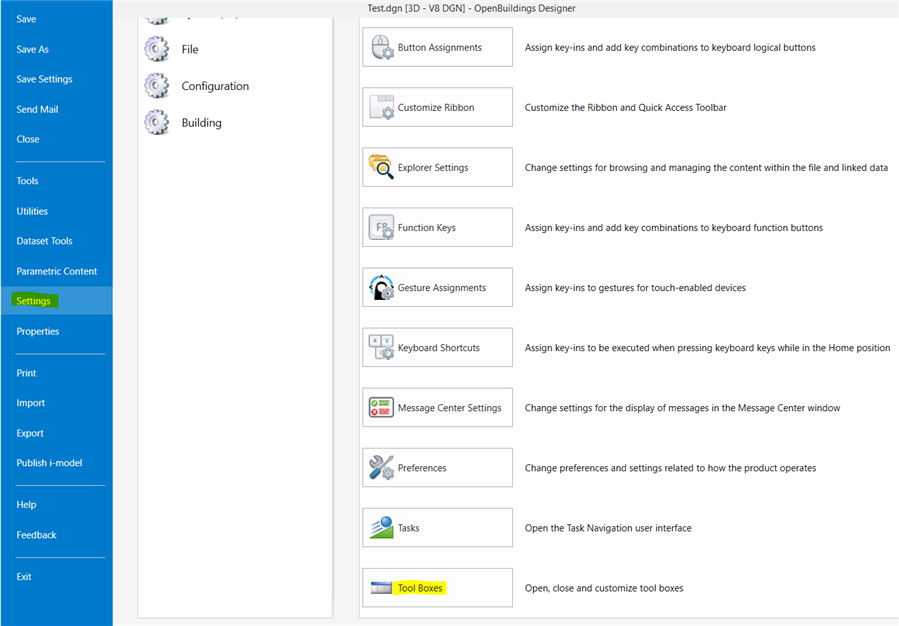

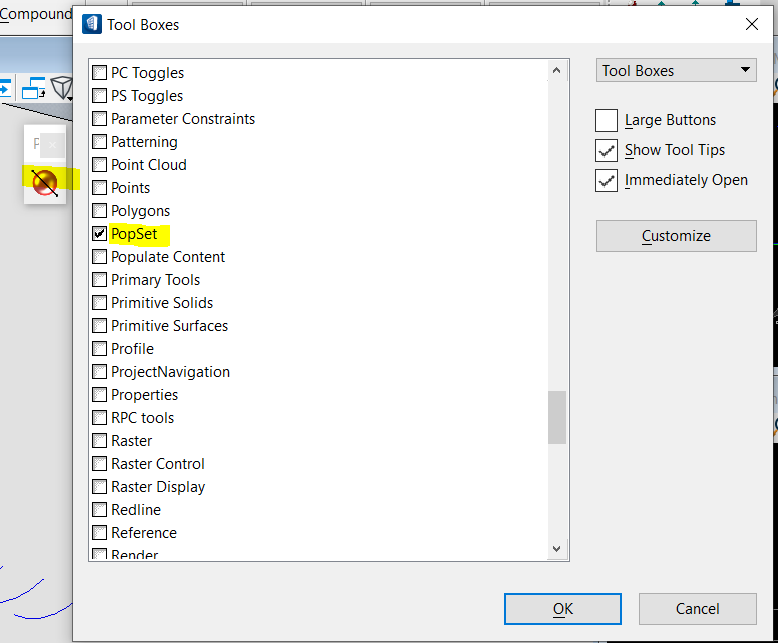

A. 从工具栏中调出popset命令

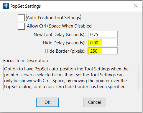

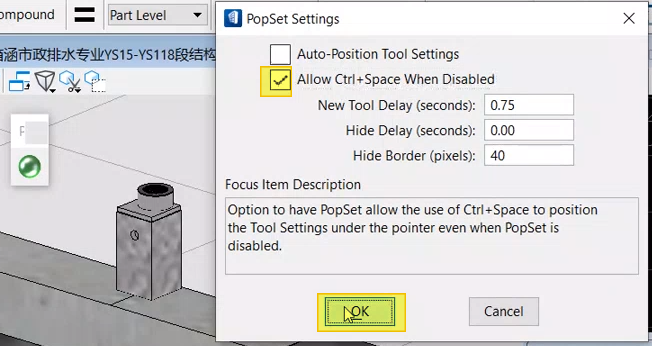

B. 激活打开popset,单击右键选择“设置”,将隐藏延迟时间及隐藏范围的默认值重设为0和250

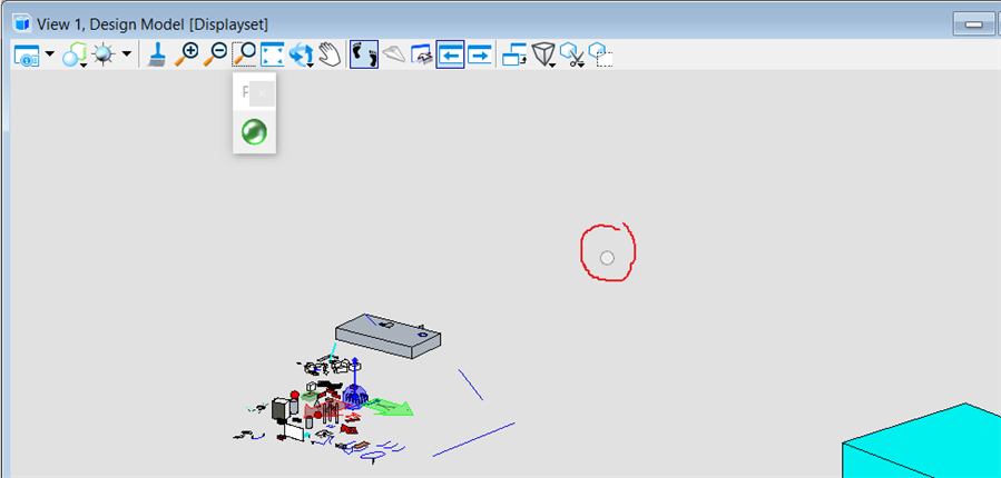

设置完成后点击OK, 这时可以看到当光标移至250的像素范围内时对话窗口将自动消失
C. 另外如果激活“ctrl+空格”快捷键,可让选择工具窗口自动定位显示到你光标的位置
D. 最后说明一点,PopSet的设置不止局限于选择工具,适用于所有的命令工具窗口。
