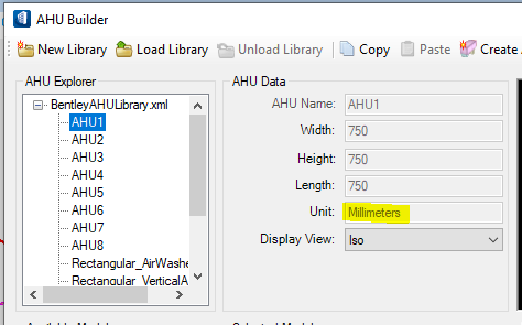

(2)AHU 建造器
本节视频请见链接:https://pan.baidu.com/s/1EMR6dR_YBYemkpxtCdOwlg  提取码:18k7
A.自定义的AHU构件由:主模块modules, 接口connection或附件accessory组成。

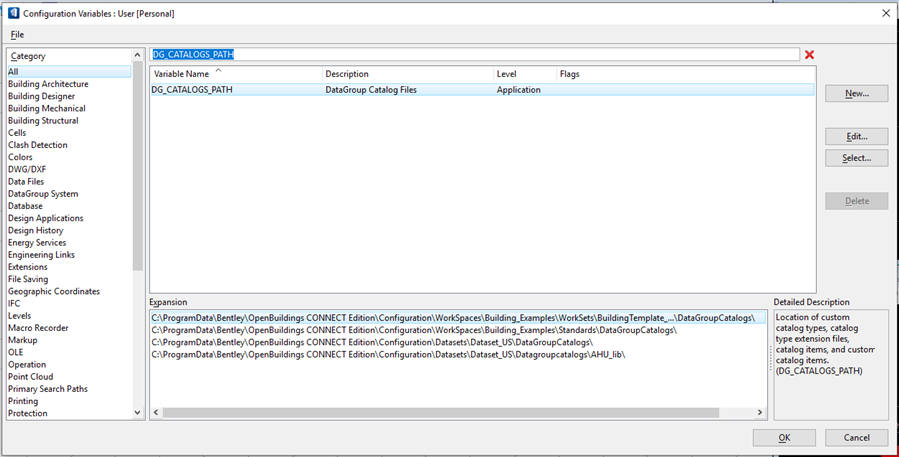

B. 该构件的存储文件即AHU库是xml文件,可以存储在组织级别或项目级别中,该文件的存储路径由变量DG_CATALOGS_PATH指定
C,主模块也是存储在xml文件里,名为AHUModuleData.xml
D. 数据单位是默认的是系统单位,不是设计文件中的那个工作单位working units

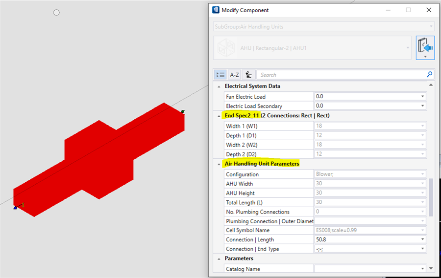

E.当我们点击一个AHU查看它的属性时,灰显的部分其实是在AHU建造器中被定义死的,所以不能在属性栏中修改了:
