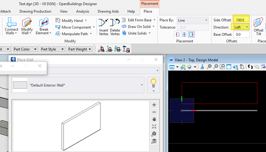

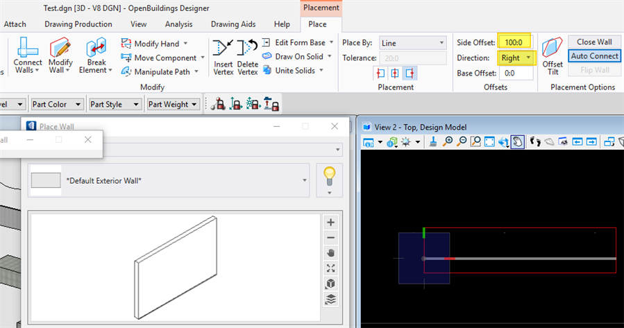

A. 一个是墙体的方向问题,在绘制的放置选项里,当侧向偏移值为0时方向设置没有直接影响,但如果设置了绘制的偏移值,那左和右就不同了,如下例所示
a. 生成的墙体距离基线左侧偏移100
b.生成的墙体距离基线右侧偏移100

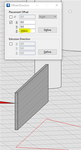

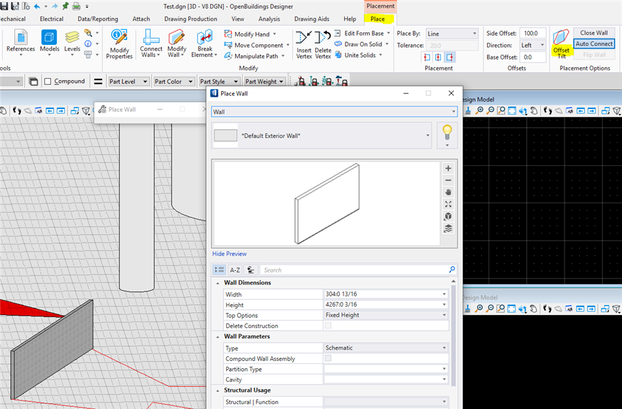

B. 再个是墙体的偏移或倾斜,这个是在墙体放置生成后设置,在放置选项卡中激活“倾侧墙体”
“放置偏移”可以设置各个方向上墙体的偏移值,//表示向左或右(可选)水平偏移,比如在z轴方向上将墙体上升2000,点击墙体结果如下:
