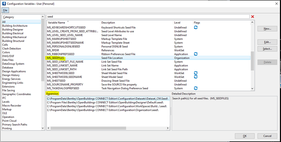

a.在创建一个新文件时系统都会要求指定一个种子文件,种子文件其实就类似于一个模板文件,可以避免每次创建文件时的重复设置,种子文件的路径和控制变量如下所示:
b.种子文件其实也只是普通的dgn文件,只不过其中包含了一些预设的内容,比如图层等。任何一个dgn文件都可以用作种子文件,用户可以自定义自己的种子文件。

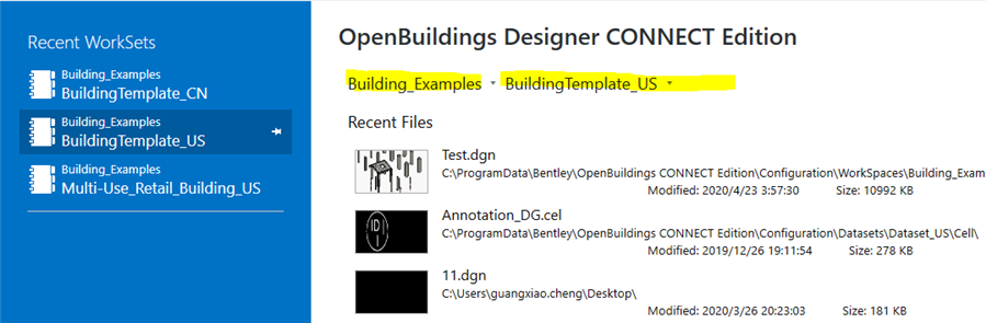

B.工作空间和工作集:在启动软件时选择

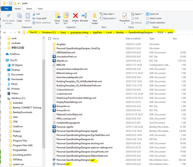

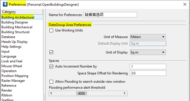

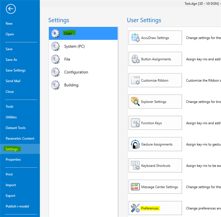

C.用户自定义设置:优选项和设计文件的设置,这些设置以ucf和upf的文件格式保存在如下路径

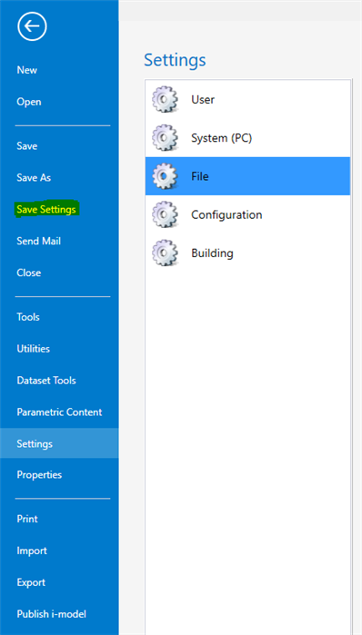

b. 另外可以用“保存设置”避免每次打开文件时的重复设定(如果不保存则自动使用的是种子文件中的设定)

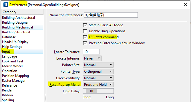

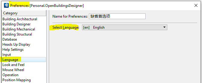

c.注意如果修改了优选项中的某项设置往往需要下次重启软件时才能起效,常用的设定有:
界面语言

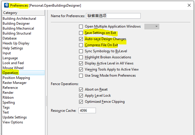

操作:常用的包括——退出时自动保存用户自定义的设置,自动保存设计文件,退出时自动压缩文件(将不必要的信息滤除)
面积单位的表达
数据输入设置:用ESC退出当前命令,鼠标右键弹出下拉菜单

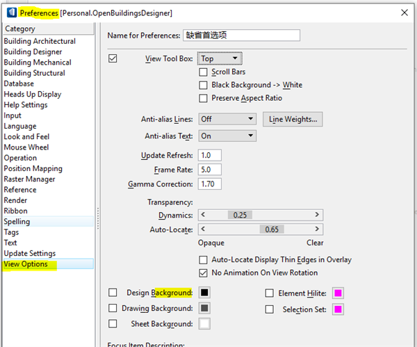

视图背景色

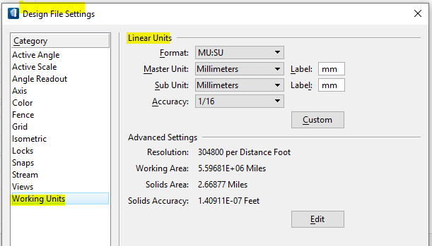

文件的设计单位

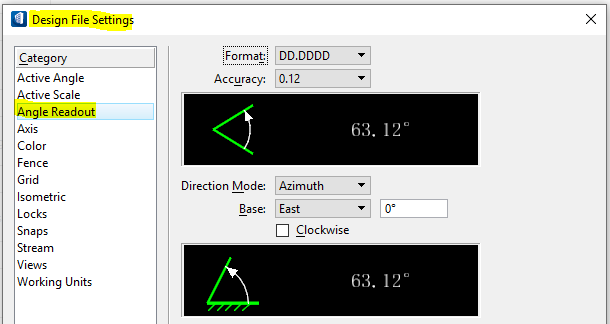

角度的表达

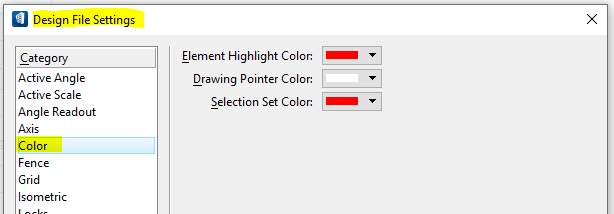

高亮色彩显示

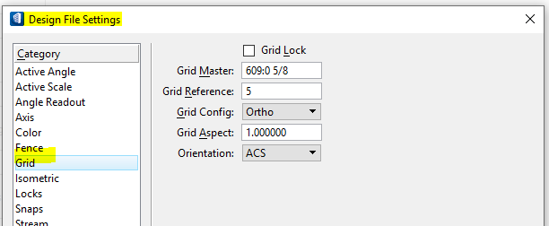

绘图网格

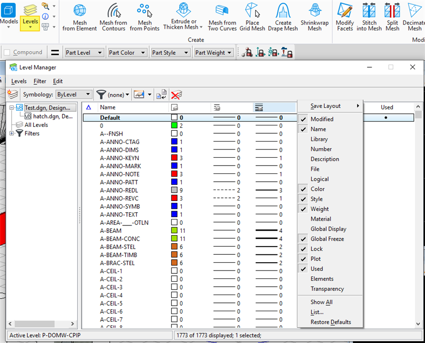

D.图层设置:在图层管理器中新建、修改、删除图层,或设定图层的颜色、线型等各项属性
