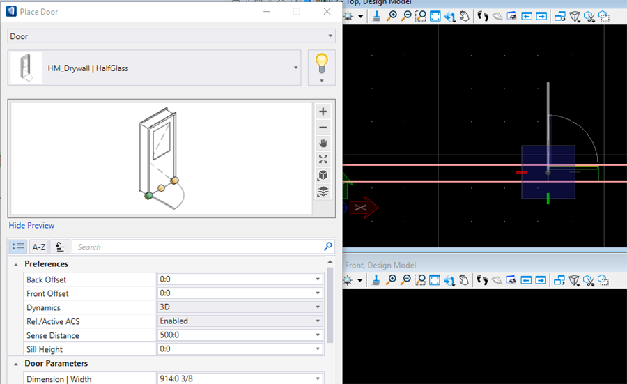

A. 门窗的插入方法都是一样的,注意是3个步骤:选择墙体——单击左键确定放置点——上下/左右移动鼠标确认开启方向后单击左键确定

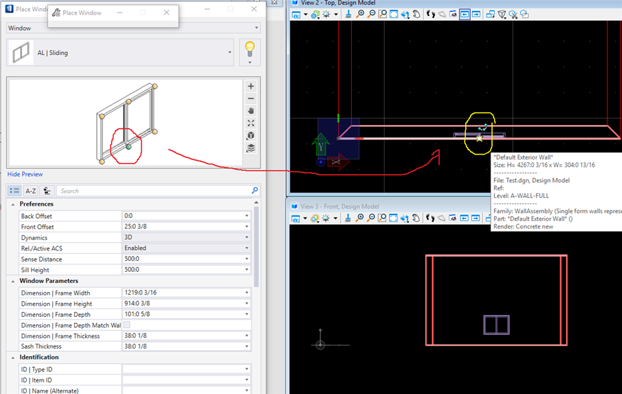

B. 门窗的放置基点(定位点)在预览图中用橙色圆点表示,绿色表示当前激活使用的点的位置,可以直接在预览图上点击切换不同的定位基点。
    最常见的一种用法是在楼梯间的墙上开窗,将窗的放置基点定在中间,放置时直接捕捉墙的中点,即中点对中点,这样楼梯间开窗就刚好置于墙中间了。
