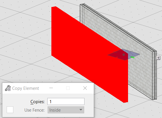

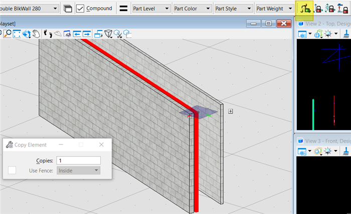

我们都知道复合墙体生成的是一个整体,移动或复制都是一体的
如果要单独移动或操作其中某一片墙,请将图形锁打开,比如复制,结果如下
